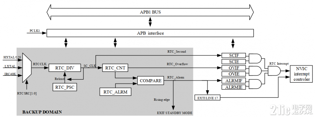

以下为GD32F303RTC框图:
图中RTC_CNT为计数值,每个SC_CLK时钟到来时,这个计数值增加+1SC_CLK时钟源有三个:LXTAL(外部低速晶振)、IRC40K(内部40K晶振)和HXTAL/128,三个时钟源经过RTC_DIV产生SC_CLKRTC_DIV的配置是通过RTC_PSC加载所得,RTC_PSC由寄存器RTC 预分频寄存器高位 (RTC_PSCH)RTC 预分频寄存器低位 (RTC_PSCL)配置,有效位20bit,即RTC的时钟分频器最大值为220次方,完全足够应用了。
了解了上面的内容,RTC的工作原理就很好理解了。举个例子,RTC的时钟源选择LXTAL,频率为32.768KHz,然后设置RTC_PSC32768,那么SC_CLK即为1Hz,也就是说,每秒钟RTC_CNT+1,所以我们只要获得一段时间内RTC_CNT值增加了多少数,也就知道经过了多少秒。
我们从手册中可以看到RTC_CNTRTC 计数寄存器高位 (RTC_CNTH)RTC 计数寄存器低位 (RTC_CNTL)设置,这两个寄存器组合起来的有效位为32bit,即RTC_CNT可以记录232次方,即4,294,967,296个数,按照每秒增加一次的话,可以记录136多年,
除了基础的记时间的功能,RTC还有一个闹钟功能,RTC运行时,当RTC_CNT的值增加到和RTC_ALRM(由RTC 闹钟寄存器高位 (RTC_ALRMH)RTC 闹钟寄存器低位 (RTC_ALRML)设置)相等时,则会产生ALRM中断,当然,程序中需要实现使能ALARM中断(ALRMIE)。
RTC还有另外两个中断,一个是秒中断,另一个是溢出中断。秒中断好理解,即每秒钟进入一个中断;溢出中断则是当RTC_CNT溢出时产生中断。

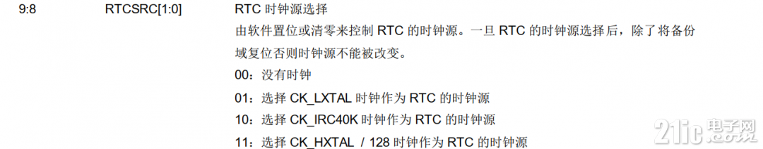

上节中的RTC框图中被深色框住的即属于备份域,这里提到一个很容易出错的地方,即RTC的时钟源选择。从框图看到时钟源由RTCSRC[1:0]来设置,这个位域属于备份域控制寄存器( RCU_BDCTL)。
备份域控制寄存器( RCU_BDCTL):
寄存器描述中指出,一旦RTC的时钟源选择后,除了将备份域复位,否则时钟不能被改变。举个例子:一个产品选择LXTAL作为RTC时钟,但可能因为某些原因LXTAL停振了,需要将时钟源切换到IRC40K,程序如何实现呢?没错,需要复位备份域(控制BKPDRST位)才能重新选择时钟源,但一旦备份域进行了复位,包括RTC_CNT等数据都会丢失,所以在备份域复位前需要对RTC内的各个数据进行保存处理,待备份域复位后再重新写入。

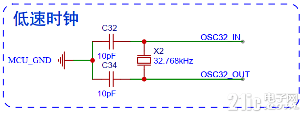

本实验实现每秒钟通过串口打印实时时间,即需要使用到开发板USB串口模块。另外RTC时钟源使用的是外部低速晶振,外部晶振原理图如下:
