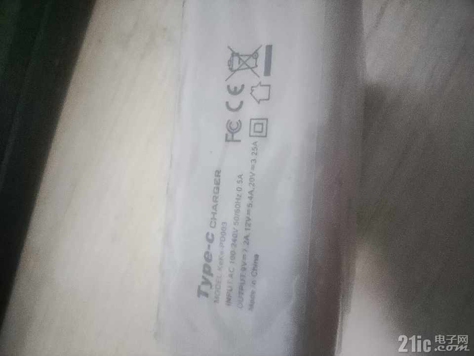

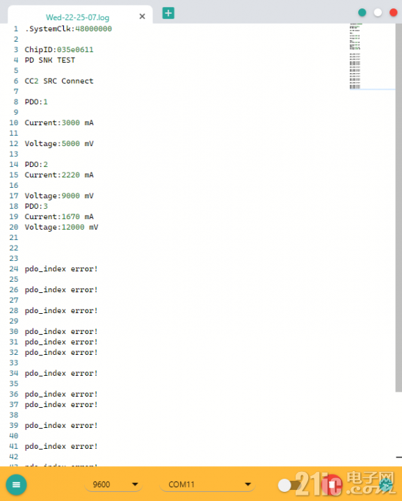

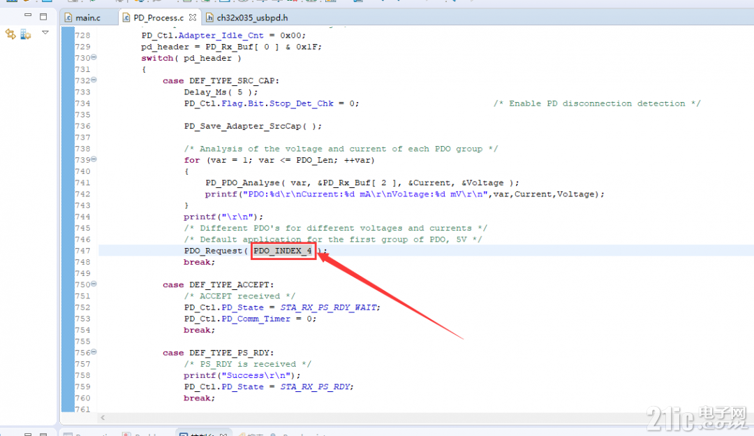

默认的PDO_INDEX_1是5V,我改成PDO_INDEX_2能输出9V,改成PDO_INDEX_3能输出12V,但是改成PDO_INDEX_4和PDO_INDEX_5输出5V电压,不能出20V。这是怎么回事?

TECHWXQ 发表于 2024-6-12 14:53 | 显示全部楼层
你好,看起来这个充电器不太标准,方便提供串口打印信息吗

 楼主| hayden0 发表于 2024-6-12 22:29 | 显示全部楼层
