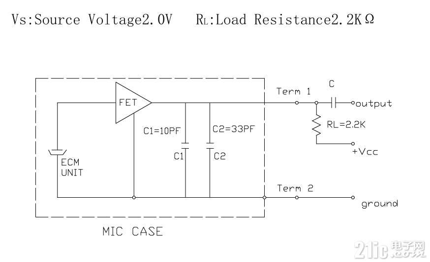

驻极体麦克风的手册给出的测试电路是负极接地,正极通过一个2.2K电阻上拉到VCC,正极通过一个电容输出。那么麦克风的输出信号是什么信号,电压信号还是电流信号?
驻极体麦克风(Electret Microphone)的输出信号是电压信号。
以下是驻极体麦克风工作的基本原理和测试电路解析:
驻极体麦克风原理
驻极体膜片:驻极体麦克风的膜片上有一层永久电荷(驻极体),当声波振动膜片时,产生与声波成比例的电容变化。
内置FET放大器:麦克风内部通常集成一个场效应管(FET)来放大电容变化引起的电压变化。
测试电路分析
负极接地:负极接地,保证麦克风有稳定的参考点。
正极通过一个2.2K电阻上拉到VCC:这个电阻用于为内部的FET提供偏置电流,使其工作在线性放大区。
正极通过一个电容输出:这个电容(通常为数微法到数十微法)用于隔直,确保输出信号中没有直流偏置成分,只保留交流信号。
输出信号
驻极体麦克风通过其内部FET放大器将膜片的电容变化转换成电压变化。这种变化在正极上表现为随声波变化的电压信号。因此,麦克风的输出通过电容隔直后,提供的是一个随声波变化的交流电压信号。
