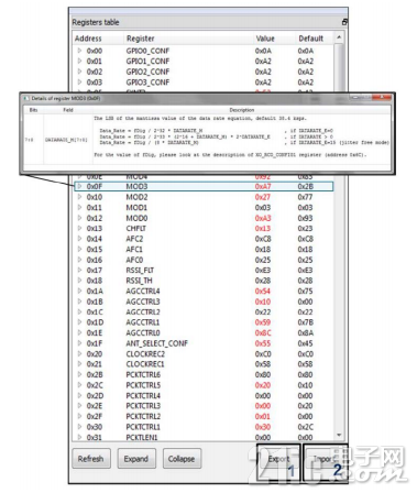

本演示使用了基于 S2-LP 的评估软件包 STSW-S2LP-DK 中包含的 PC 上位机工具软件。通
过该 GUI,点击特定的寄存器(值列)并写入新值即可更改寄存器设置。寄存器发生更改后,
其值以红色突出显示。双击寄存器,就会提供其字段的详细描述。
需要注意的是,上面提到的 PC 上位机工具软件允许导入和导出 S2-LP 的寄存器配置。事实
上,该 GUI 可以导出当前的寄存器配置,将所有的寄存器配置保存为.xml 文件。使用“导入”
按钮可以导入已导出的配置。如下图 1 中所示。
图 1. 寄存器映射

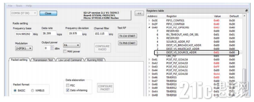

HUB 上的寄存器配置
按照下面的五个步骤设置 HUB(如协调器/集中器):
1) 将寄存器 PCKT_FLT_OPTIONS:DEST_VS_SOURCE_ADDR 配置为 0x01
如果数据包中内嵌的目标地址字段与节点地址不匹配,则需要过滤掉收到的数据包。
下面的图 2 给出了更简单/实用的解释:
图 2. 在 HUB 上启用目标地址过滤功能

将寄存器 PCKT_FLT_OPTIONS:DEST_VS_SOURCE_ADDR 配置为 0x01。此操作的目的是启用目标地址过滤功能,使得当数据包中内嵌的目标地址字段与节点地址不匹配时,能够过滤掉收到的数据包
