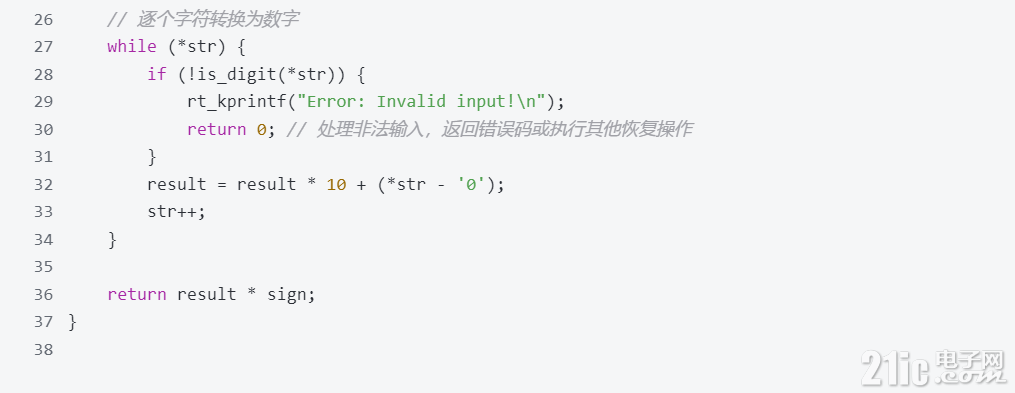

一、提高代码容错率

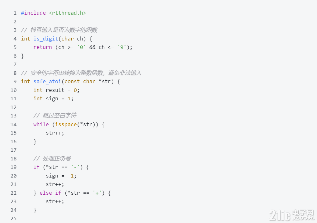

输入验证与数据校验:
在处理用户输入或外部数据时,进行严格的输入验证和数据校验是确保系统安全和稳定的重要步骤。

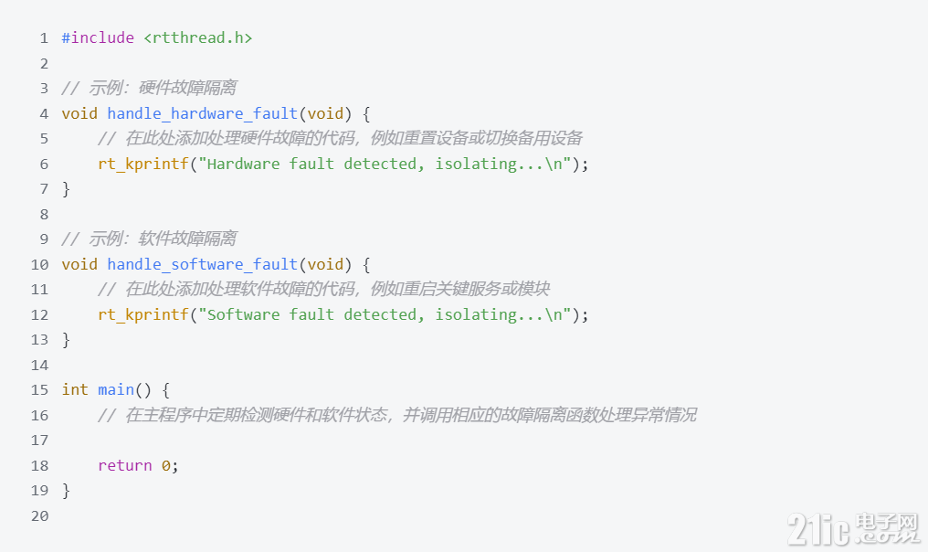

硬件和软件的故障隔离:
在硬件和软件设计中,采取故障隔离的措施可以减少故障传播,提高系统的可靠性和稳定性。

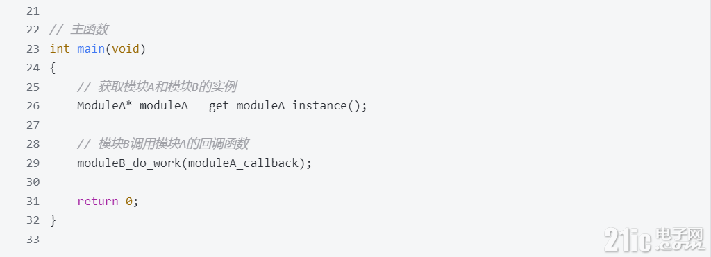

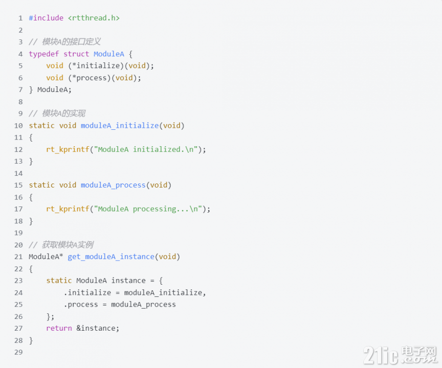

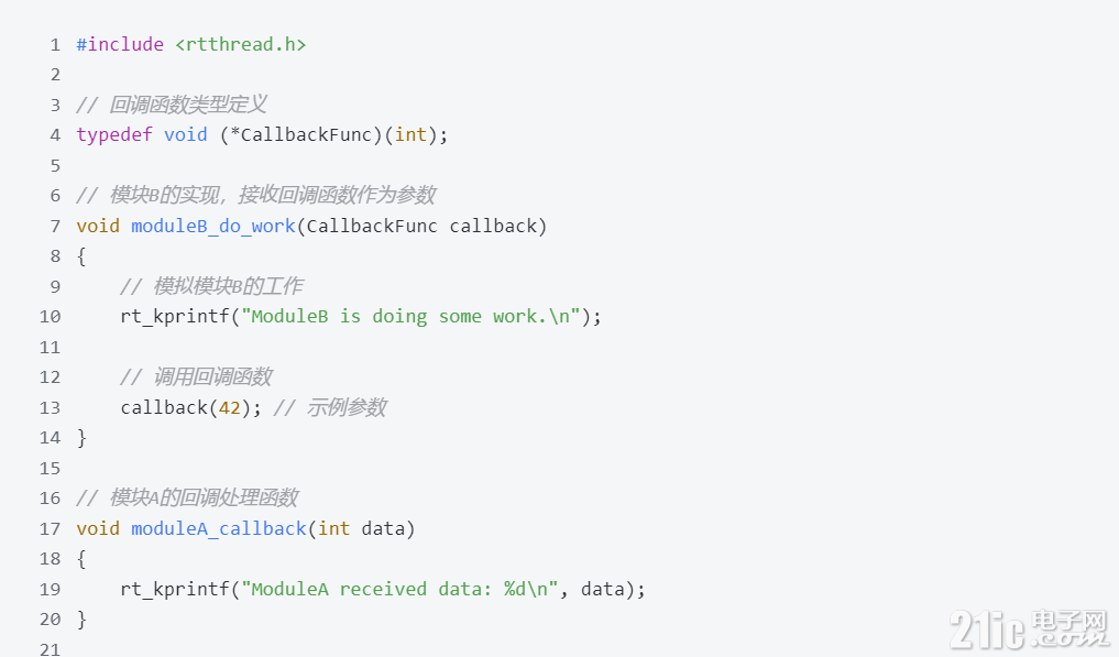

二、降低代码耦合度
模块化设计和接口定义:
通过清晰地定义模块接口和功能,可以降低模块之间的耦合度,增强代码的模块化和可维护性。
使用回调函数实现灵活交互:
通过回调函数的方式实现模块间的交互,可以降低模块之间的依赖关系,增强代码的灵活性和可扩展性。

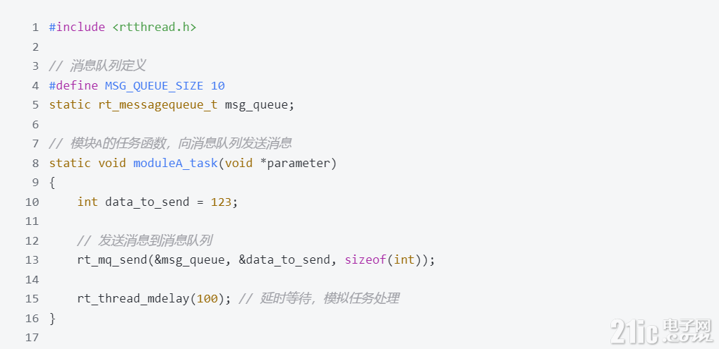

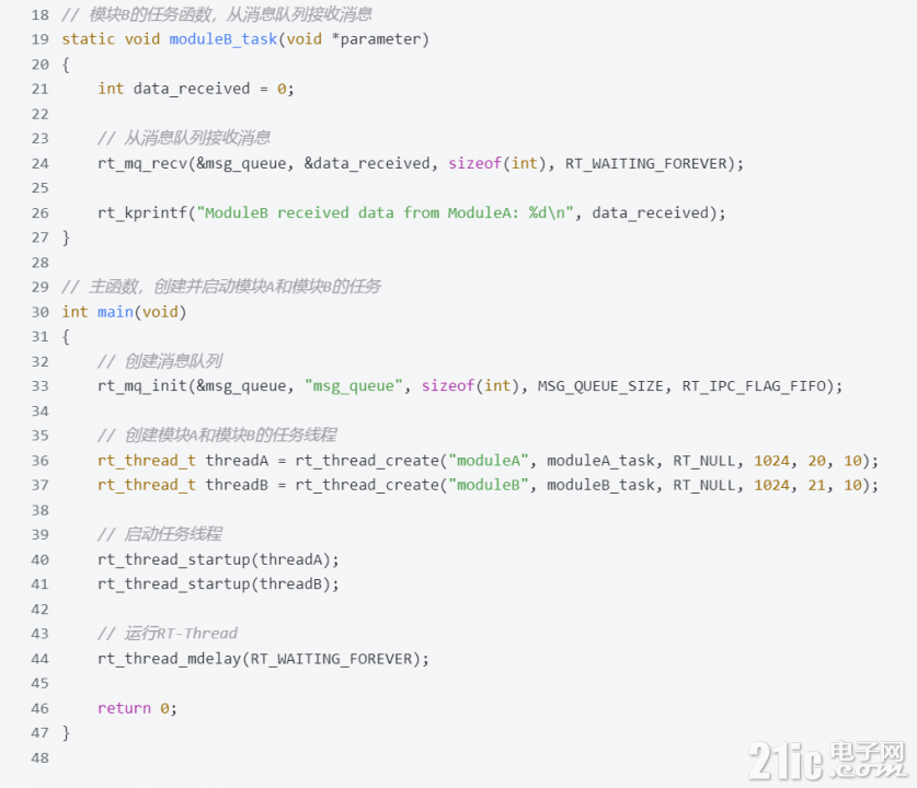

使用消息队列进行模块间通信:
通过消息队列的方式进行模块间的异步通信,可以降低模块之间的直接依赖,增强系统的可伸缩性和可维护性。

多一些检测,这样代码强度就会大不少。
高级安全大使 发表于 2024-6-30 19:34 | 显示全部楼层
这可以防止恶意输入或不良数据对系统造成损害或漏洞。

tifmill 发表于 2024-7-7 13:54 | 显示全部楼层
对用户输入的数据进行严格的验证,确保数据的有效性和安全性。
kmzuaz 发表于 2024-7-7 16:39 | 显示全部楼层
将代码分解成小的、职责单一的模块,每个模块完成一个具体功能,模块间通过接口进行通信,而不是直接访问对方内部数据。
primojones 发表于 2024-7-10 01:16 | 显示全部楼层
将代码分解为独立的模块,每个模块负责一个特定的功能。这样可以减少代码之间的耦合度,使得修改和维护更加容易。

设计系统时,确保各组件能够独立工作,即使某个部分出错也不至于影响整个系统。

b5z1giu 发表于 2024-7-13 15:16 | 显示全部楼层
对所有外部输入(如用户输入、文件输入、网络数据)进行验证和清理。使用正则表达式或其他验证工具来确保输入数据的合法性
kaif2n9j 发表于 2024-7-13 16:20 | 显示全部楼层
对数组索引、循环变量等进行边界检查,防止越界访问。确保所有操作都在合法的范围内进行

使用事件和消息机制来解耦模块之间的直接调用。通过发布-订阅模式(Publish-Subscribe)来实现模块间的通信
