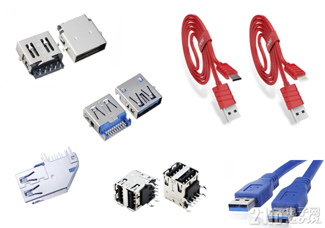

USB元器件是指连接计算机和电子设备的小型连接器,通常用于传输数据、充电和连接外部设备。USB元器件的种类很多,包括USB电缆、USB集线器、USB接口、USB电容器、USB电阻器、USB晶体和USB开关等。本文主要展开介绍常见的USB接口其相关知识点。常见的USB接口如图1所示:
                                  图1

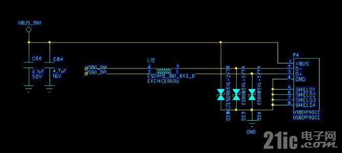

USB接口的定义如图2所示: b.png
                        图2

接口应靠近板边放置,并伸出板边一定位置,便于插拔。
ESD(静电放电)保护、共模电感等器件应靠近USB接口,顺序放置为ESD-共模电感-阻容网络。
ESD和USB之间应保持至少1.5mm的间距。
