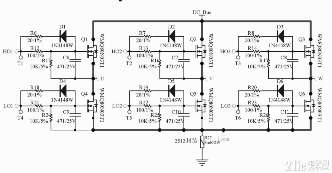

 楼主| JZLLOVEHA 发表于 2024-6-30 16:32 | 显示全部楼层 |阅读模式
比方我设置UVW三相的电压为110(uv相通,w断),配置如下:
period=1200
MCPWM_TH00 = -600;
MCPWM_TH01 = 600;
MCPWM_TH10 = -600;
MCPWM_TH11 = 600;
MCPWM_TH20 = -1000;
MCPWM_TH21 = 1000;
这么配置,MOS会烧毁,我不知道为什么,请熟悉LKSMC03系列的前辈,帮忙看一下啊,急

caigang13 发表于 2024-7-2 08:26 来自手机 | 显示全部楼层
硬件电路也传上来看看吧

 楼主| JZLLOVEHA 发表于 2024-7-2 09:04 | 显示全部楼层
coody 发表于 2024-7-1 14:24
供电限流0.5A,先调试。电机驱动烧MOSFET一般都是换相不对或上下管同时导通造成的。 ...
应该是没有限流,一直通一个电压矢量,过流导致的
 楼主| JZLLOVEHA 发表于 2024-7-2 09:26 | 显示全部楼层
硬件电路也传上来看看吧
单电阻采样
逆变器电路
逆变器电路
玉树临风小黑龙 发表于 2024-7-18 20:24 | 显示全部楼层
接电机了吗?如果接电机,一直在一个扇区控制没有换相,一相上桥一直在导通,热量堆积,MOS有可能会烧,如果没接可以用官方的输出占空比25%的程序测试一下,不接电机一般板子不会把自己搞挂的
