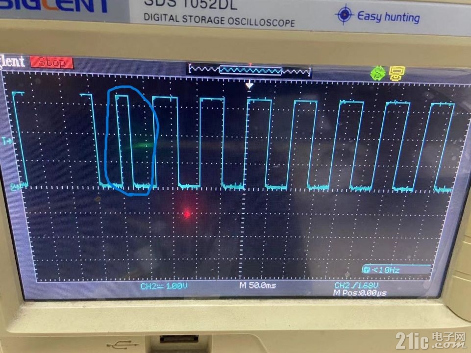

[STM32F1] STM32F103 定时器1 PWM输出的时候中间有一个方波不对
 楼主| 肥羊 发表于 2024-7-9 10:47 | 显示全部楼层 |阅读模式
中间有一个方波比起的小

各位有人遇到过吗

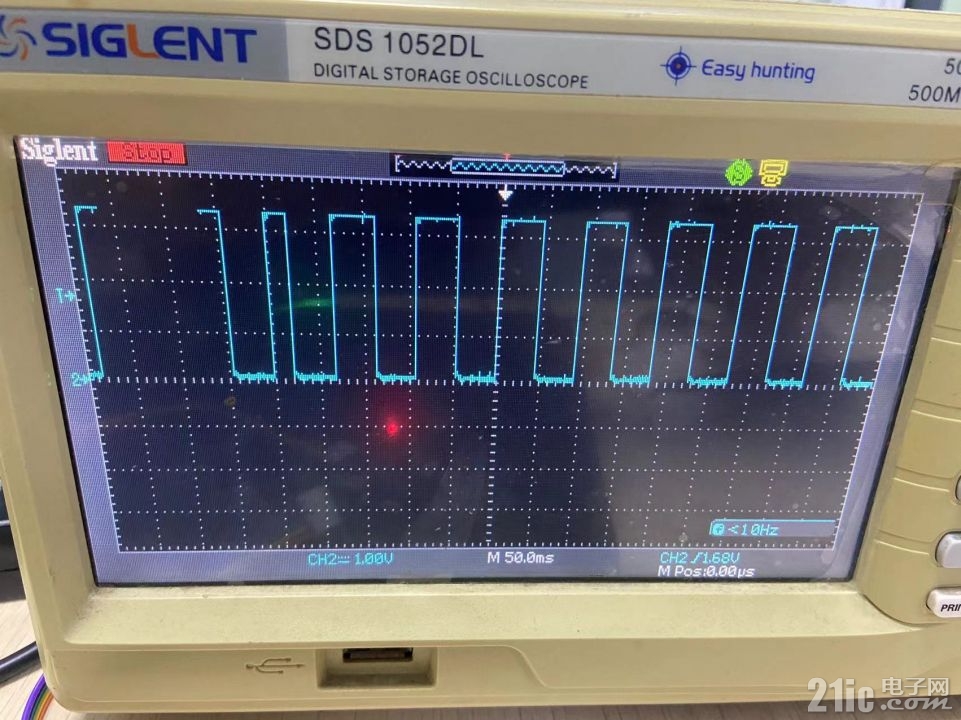

 楼主| 肥羊 发表于 2024-7-9 10:49 | 显示全部楼层
 楼主| 肥羊 发表于 2024-7-9 10:51 | 显示全部楼层
小的那个就是了,我没有更改频率他也会出现
 楼主| 肥羊 发表于 2024-7-9 10:56 | 显示全部楼层
是示波器的问题还是代码的问题啊
 楼主| 肥羊 发表于 2024-7-9 11:13 | 显示全部楼层
我调了一下示波器它有不出现怪了,过一会它有出显
LcwSwust 发表于 2024-7-9 11:39 | 显示全部楼层
从程序看,最小频率33Hz?
从波形看,频率差不多11Hz?
 楼主| 肥羊 发表于 2024-7-9 11:53 | 显示全部楼层
从程序看,最小频率33Hz?
从波形看,频率差不多11Hz?
我自己设置为11HZ的
从程序看,最小频率33Hz?
从波形看,频率差不多11Hz?
void SetComp_Speed(u16 speed)函数可以设置为11
LcwSwust 发表于 2024-7-9 11:59 | 显示全部楼层
哦,对,那就检查下看有没有别的地方修改了定时器。
 楼主| 肥羊 发表于 2024-7-9 13:33 | 显示全部楼层
没有地方修改了
LcwSwust 发表于 2024-7-9 13:59 | 显示全部楼层
没有地方修改了
这么有自信?那么就得怀疑一下硬件是否有问题了,比如电路中有别的元件把这个脚拉低了。
mbutterfly 发表于 2024-7-9 16:07 | 显示全部楼层
是不是和自动重新装载什么值有关,把那个去掉试试
niuchaxf 发表于 2024-7-9 17:14 | 显示全部楼层
DO-160G EMC标准全文
xionghaoyun 发表于 2024-7-10 08:25 | 显示全部楼层
中断打断?
