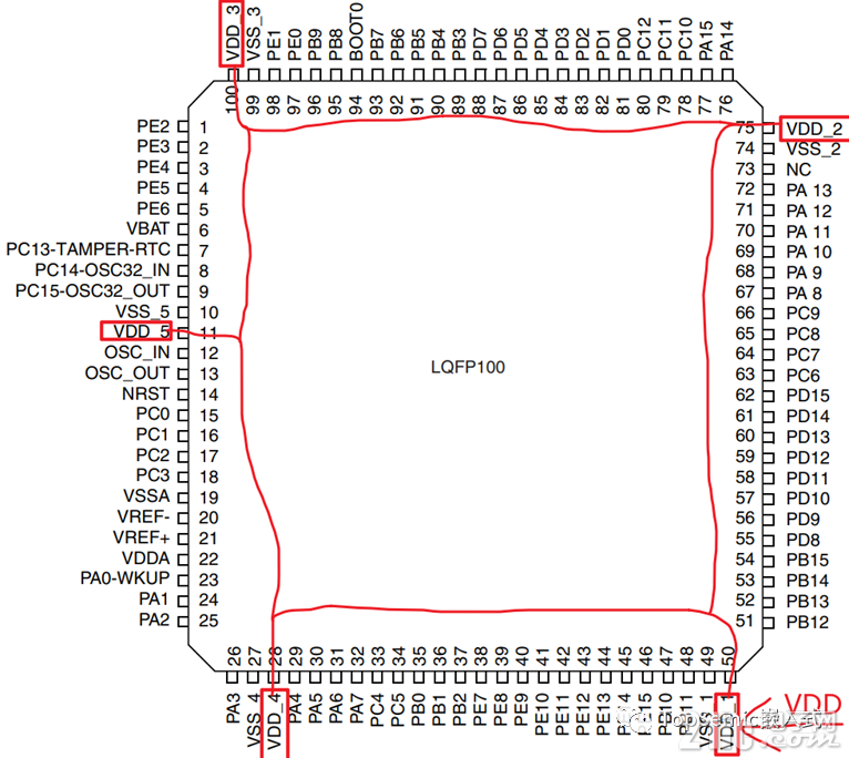

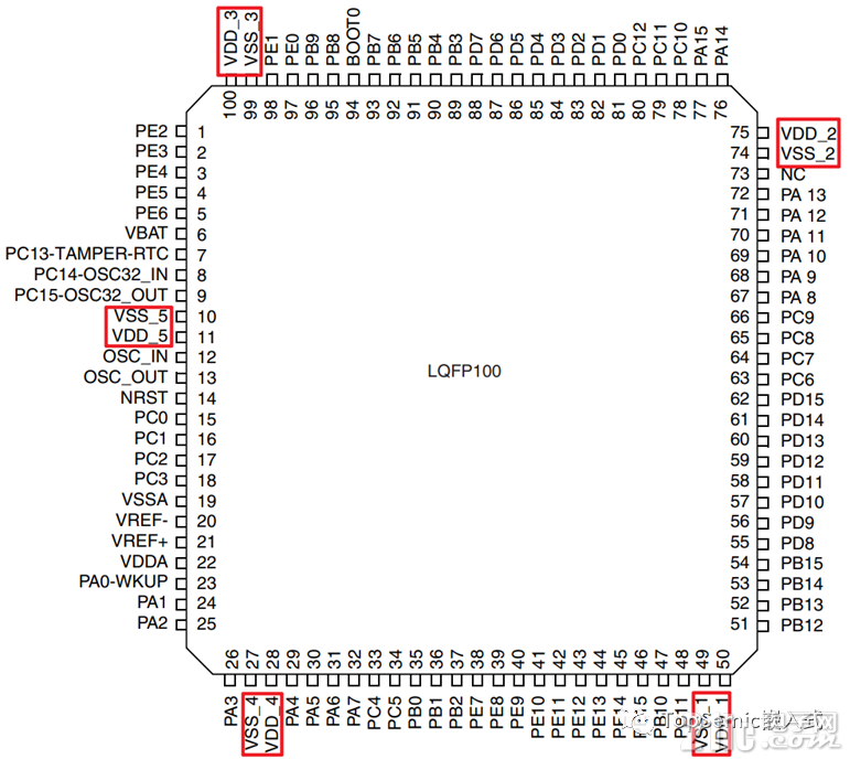

我们知道一般的IC元器件通常只有两个电源引脚,一个是Vcc或Vdd,另一个是Gnd或Vss。但是现在的MCU通常却有多组电源引脚,这是什么原因呢?
以某款100脚MCU为例,可以看到它有5组VDD/VSS,并且会要求每一组VDD/VSS都要接上,实际上这多组VDD内部是互相连接在一起的,既然这样,那么芯片厂家为什么不只留一组出来呢?或者说虽然留了多组出来,能不能外面只接一组呢?如果能这样既节约引脚,外面连接走线也更少。
如果外面只接一组VDD的话,电流在芯片内部经过的路径相对较长,如下图红色的线条。
对于频率高的电路,VDD电流会在高频突变(因为频率越高,需要的电流越大),这时候路径上产生的感抗会阻碍电流的变化,路径越长感抗越大,从而对电流的阻碍作用就会更明显,进而导致芯片网络中的电压变化,这样就会影响MCU系统的正常工作。对于低频或者直流电路,路径长其影响不大。所以早期的低频MCU,只有一个VDD。多组VDD可以减少电感效应(电感并联总电感变小,路径变短电感也越小)。
可以把上述芯片供电的过程,想象成给一块田地灌溉的过程,如果只有一个进水口,肯定不如多个进水口一起进水好。
除此之外,再补充几点:
1)MCU的模拟外设比如ADC通常是独立的电源VDDA,这是因为ADC需要尽可能干净的电源以保证转换结果的准确性,独立一路可以避免受到其他电源噪声的干扰。
2)多种电压要求。有时,芯片的不同部分会以不同的电压运行。一个典型的例子是低压内核和高压 I/O。内核使用较低的电压来降低功耗而 I/O 以更高的电压运行,以便更好地与外部电路连接。这时也需要分出来多组供电,常见的是复杂的SOC芯片。
3)多组VDD相比单个VDD,一个VDD引脚上经过的电流会减小,这样引脚不必承受过高的电流,增强可靠性。

单片机中通常包含模拟电路和数字电路两部分。模拟电路(如ADC、DAC、比较器等)对电源噪声和波动非常敏感,因为这些噪声会直接影响模拟信号的精度和稳定性。因此,模拟电路通常需要更加干净、稳定的电源(如VDDA)。通过将模拟电源(VDDA/VSSA)与数字电源(VDD/VSS)物理隔离,可以减少数字电路高频开关产生的噪声对模拟电路的影响。

一是芯片引脚的通流能力有限,需要多组引脚来提高负载能力。二是,缩短内部供电路径,减少干扰。
