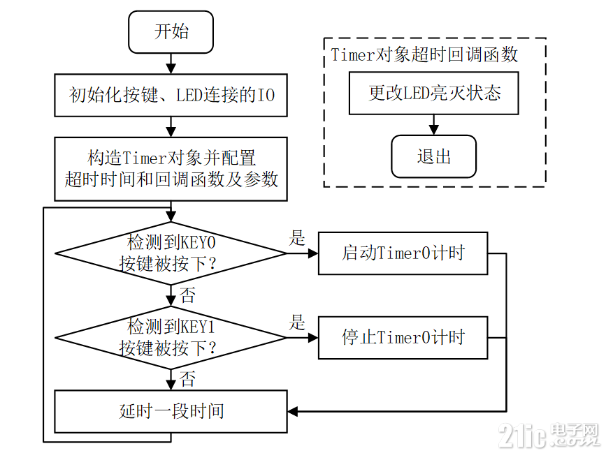

18.3 程序设计
18.3.1 machine.Timer
有关machine.Timer类的介绍,请见第18.1小节《machine.Timer类介绍》。
18.3.2 程序流程图
图18.3.2.1 machine.Timer类实验流程图
18.3.3 main.py代码
main.py中的脚本代码如下所示:

可以看到,首先是初始化使用到独立按键和LEDIO,然后定义了一个函数作为Timer的超时回调函数,函数主要实验了变更LED状态的功能。
接着便构造了一个Timer对象,Timer对象使用的是硬件定时器0的通道0,并且是一个每间隔500毫秒超时一次的周期定时器。
最后就是在一个循环中读取按键的状态,当读取到KEY0按键被按下,则启动Timer对象计时,当读取到KEY1按键被按下,则停止Timer对象计时。
