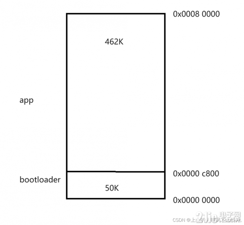

首先我们打开芯片的用户手册,找到上图,可以看出flash的起始地址(0x0000 0000)和结束地址(0x0008 0000)。我们的可执行代码后边都要在这个空间范围之内。在此空间内,我们划分一部分空间给bootload,划分一部分空间给app。
那么问题来了。
如何划分?

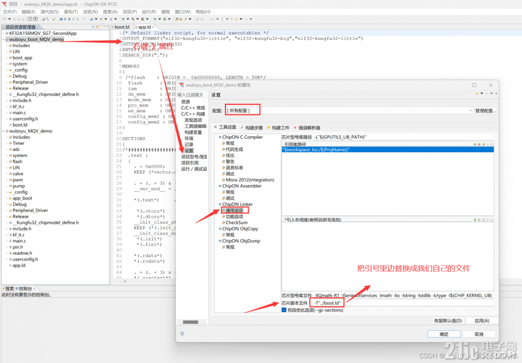

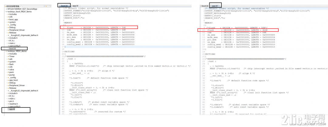

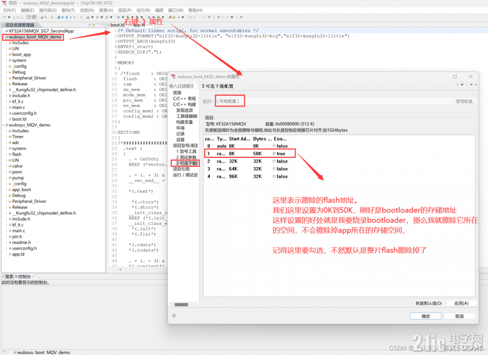

如上图,我分别创建了两个工厂,一个是wuboyu_boot_MQV_demo(这个是bootloader),另一个是wuboyu_MQV_demo(这个是app)。工程里边都包含有一个.ld后缀的文件,这个是链接文件,这个文件决定了要使用的flash的起始地址,ram的起始地址和大小,各种段怎么连接等信息。但我们要关注的起始就是我用红色圈起来的地方。这里
ORIGIN表示我们使用的flash的起始地址,LENGTH表示我们使用的flash的大小。
通过修改这两个ld文件,我们把整片flash划分为如下:

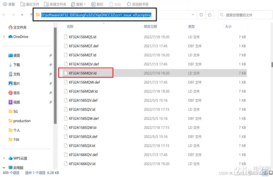

这两个ld文件是我们自己创建的,其实编译器本身是有一个默认的链接文件的,在安装路径下的KungFu32\ChipONCC32\ccr1_issue_v0\scripting里边
使用我们自己的ld链接文件,就需要在编辑器上边设置一下
至此,划分已经完成

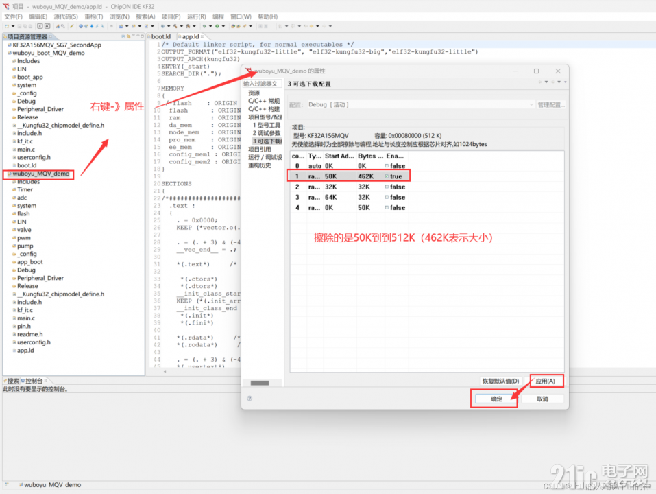

烧录代码
分别烧录bootloader和app进入flash里边。这里我们也是在编辑器里边做设置,之后debug把代码烧录进去。
首先是bootloader的配置,见下图:
app的配置,见下图:
到此为止,我们已经设置好了要把代码烧录到flash的哪个地方了,接下去就是如何实现从bootloader跳转到app了。

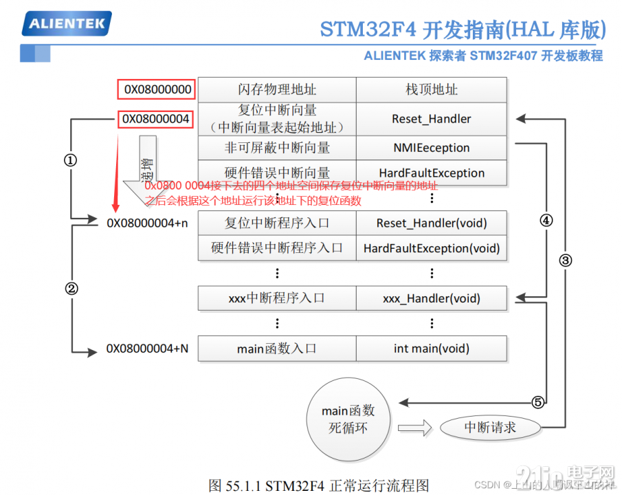

不对啊!!!代码跳转不是应该涉及到堆栈啊,中断向量表什么鬼的?是的,现在它来了。

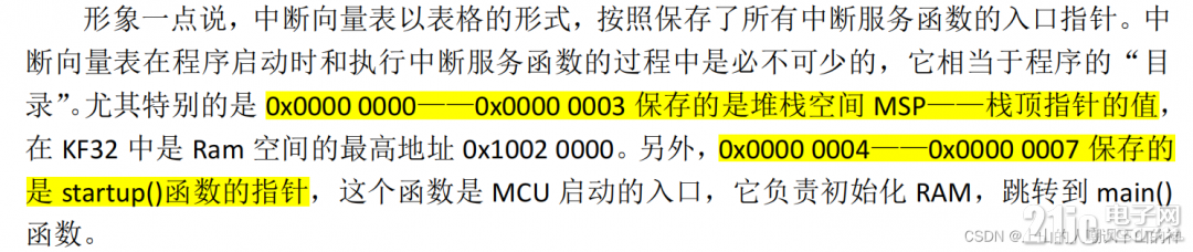

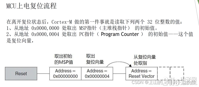

一般来说,flash起始的四个地址空间是用来存储栈顶指针的,接下去的四个地址空间是用来存储startup()的函数指针的。
startup()函数是用来初始化RAM并且跳转到main函数里边去,因此我们在bootloader设置好这两个指针等于app的指针,那么就能实现跳转了。
那么我又是怎么知道这些的呢?
下图是芯旺微官方提供的使用教程里边涉及到的
下图是正点原子提供
