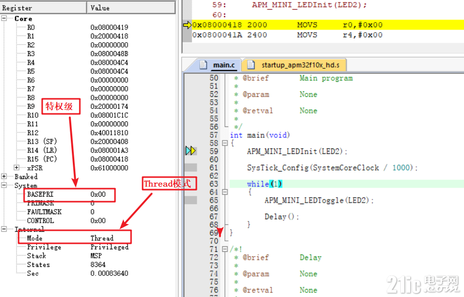

## 示例分析
    让我们结合 Keil MDK 与 APM32 的工程代码来作进一步分析:
    1.进入Reset_Handler中断
    在复位之后,处理器首先会进入 Reset_Handler,此刻,系统的工作在特权级别的线程模式下进行。
    此时,就是文档中提到的:在复位后,处理器进入特权级的Thread模式。
