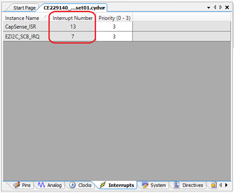

如下图所示,需要使用系统中断的组件实例会在 PSoC™ Creator 的 *.cydwr 窗口的中断选项卡上分配一个中断编号。
图 1 PSoC™ Creator 中断编号
外设中断 IRQx 用 x 表示。 例如,在上图中,数字 13 表示设备中断 IRQ13,数字 7 表示 IRQ7。 PSoC™ Creator 使用该数字将外设中断映射到 CPU 异常编号。 更多信息,请参阅各 PSoC™ 系列架构 TRM 中的 "中断 "章节。

PSoC™ Creator中的中断编号是系统为使用中断的组件实例分配的一个标识符,用于在.cydwr文件窗口的中断选项卡上表示外设中断IRQx

中断优先级也可以在此页面配置

当外设需要CPU注意时,会通过分配给它的IRQx编号发送信号
