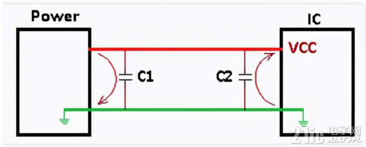

如下图中,直流电源Power给芯片IC供电,在电路中并入了两个电容。
1)旁路
如果Power受到了干扰,一般是频率比较高的干扰信号,可能使IC不能正常工作。
在靠近Power处并联一个电容C1,因为电容对直流开路,对交流呈低阻态。
频率较高的干扰信号通过C1回流到地,本来会经过IC的干扰信号通过电容抄近路流到了GND。这里的C1就是旁路电容的作用。
2)去耦
由于集成电路的工作频率一般比较高,IC启动瞬间或者切换工作频率时,会在供电导线上产生较大的电流波动,这种干扰信号直接反馈到Power会使其产生波动。
在靠近IC的VCC供电端口并联一个电容C2,因为电容有储能作用,可以给IC提供瞬时电流,减弱IC电流波动干扰对Power的影响。这里的C2起到了去耦电容的作用。

电路中的旁路和去耦是两种不同的概念,它们在电路设计中起着重要的作用,有助于提高电路的稳定性和性能。
uytyu 发表于 2024-9-5 09:05 | 显示全部楼层
通常需要结合不同值的电容来实现最佳的去耦效果。一般会使用一组不同容量的电容,以覆盖从低频到高频的噪声范围。例如,大型电解电容可以用来处理低频噪声,而小容量的陶瓷电容则可以更好地处理高频噪声。
burgessmaggie 发表于 2024-9-5 11:39 | 显示全部楼层
去耦电容是旁路电容的一个例子,它主要用于降低电源和地之间的噪声,并提高电路的稳定性。去耦电容可以连接到电路中的各个部分,包括电源和地,以及各个元件的输入和输出端。
bestwell 发表于 2024-9-5 12:38 | 显示全部楼层
旁路电容的主要作用是允许交流信号通过,同时阻止直流信号,从而将高频噪声信号引导到地线或电源线上,减少对电路的影响
febgxu 发表于 2024-9-5 13:54 | 显示全部楼层
旁路在电子电路中广泛应用于电源滤波、信号处理、射频电路等领域。
albertaabbot 发表于 2024-9-5 15:29 | 显示全部楼层
去耦电容则装设在元件的电源端,主要用于去除高频干扰,如RF信号的干扰。它们通常被安置在元件附近的电源处,以提供一个稳定的电源,降低元件耦合到电源端的噪声,并间接减少其他元件受此元件噪声的影响。
abotomson 发表于 2024-9-5 17:05 | 显示全部楼层
旁路电容主要滤除输入信号中的高频噪声,而去耦电容则滤除输出信号的干扰,防止干扰信号返回电源。
sdlls 发表于 2024-9-6 15:05 | 显示全部楼层
旁路电容主要用于提供低阻抗路径,以去除电路中的噪声和干扰。在直流电源和地之间添加旁路电容可以提供一条路径,使噪声电流迅速流入地,而不是在电源和地之间形成回路。这有助于减少电源噪声对电路性能的影响。
mnynt121 发表于 2024-9-6 16:41 | 显示全部楼层
去耦电容常用于集成电路的电源管脚附近,以稳定电压并减少由于电流波动引起的噪声干扰,特别是在高频开关电路中。
juliestephen 发表于 2024-9-6 18:30 | 显示全部楼层
去耦电容则主要用于在电源和集成电路(IC)之间提供一个低阻抗路径,以便于瞬态电流的需求。当IC需要瞬时大量电流时(如处理器执行指令或存储器读写操作),去耦电容可以提供这部分电流,而不会引起电源电压的大幅度波动
uiint 发表于 2024-9-6 20:08 | 显示全部楼层
旁路通常通过使用旁路电容、电感或电阻等元件来实现。其中,旁路电容是最常用的旁路元件之一。
ingramward 发表于 2024-9-6 21:43 | 显示全部楼层
在电源电路中,旁路电容可以为高频噪声提供一条低阻抗回路,防止高频噪声进入电路的其他部分,从而提高电路的稳定性和可靠性。
10299823 发表于 2024-9-7 10:22 | 显示全部楼层
旁路电容主要用于滤除高频噪声。它通过为这些不需要的信号提供一个低阻抗路径,直接将其引导到地线,从而避免影响电路的性能。例如,在放大器电路中,旁路电容可以阻止高频信号进入下一级电路,而只允许低频信号通过。
backlugin 发表于 2024-9-7 12:02 | 显示全部楼层
去耦电容的安装位置也很重要。它们应该尽可能靠近电源和地,以及电路中的噪声源。
wengh2016 发表于 2024-9-7 13:36 | 显示全部楼层
旁路电容主要用于高频噪声的抑制。在电源线上,旁路电容可以将交流成分(噪声)旁路到地,从而防止这些噪声进入敏感的电路部分。旁路电容通常放置在电源输入和地之间,靠近电源入口处。
alvpeg 发表于 2024-9-7 15:12 | 显示全部楼层
在电路设计中,旁路(Bypass)和去耦(Decoupling)这两个术语经常被交替使用,但它们通常指的是相同的概念,即在电路中放置电容以提高电路的性能。
sdCAD 发表于 2024-9-7 16:48 | 显示全部楼层
去耦电容的主要作用是提供一个局部的直流电源给有源器件,减少开关噪声在板上的传播,并将噪声引导到地,以减少开关噪声对板上的传播和将噪声引导到地
macpherson 发表于 2024-9-7 19:57 | 显示全部楼层
去耦是指在电路中为不同部分之间提供隔离,减少它们之间的相互干扰。其主要作用是降低电路中不同部分之间的电源噪声和信号耦合,提高电路的性能和稳定性。
claretttt 发表于 2024-9-7 21:32 | 显示全部楼层
旁路(Bypass)通常指的是使用电容将不需要的信号绕过关键电路,从而避免其对电路的影响。而去耦(Decoupling)则侧重于防止电源线上的噪声干扰到其他部分的电路,确保供电的稳定性。
