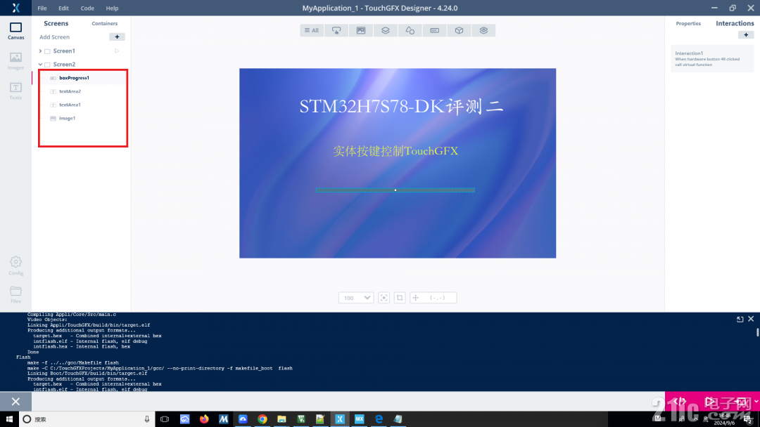

一、TouchGFX Designer设计界面
放置几个部件,其中实体按键将控制boxProgress1的值,模拟一个步进控制。
增加一个Interaction1,做如下设置:
Trigger:Hardware button is clicked
Choose button key:48 0    //ASCII(48)->'0',输入'0'触发动作
Function Name:increaseProgressValue   //自定义一个按键处理函数

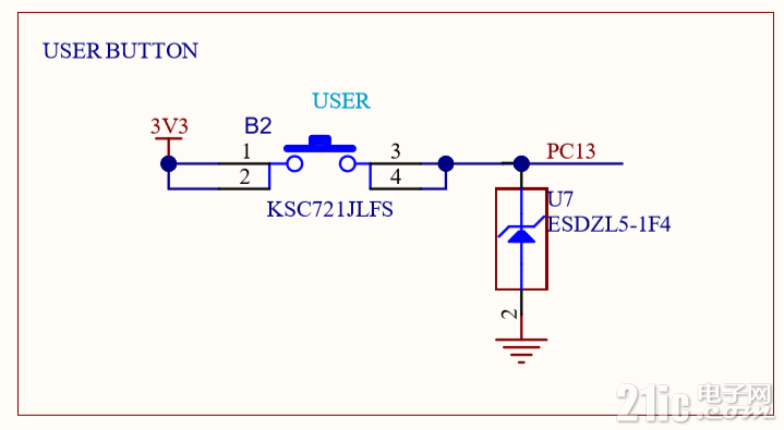

板载user button是PC13,高电平有效

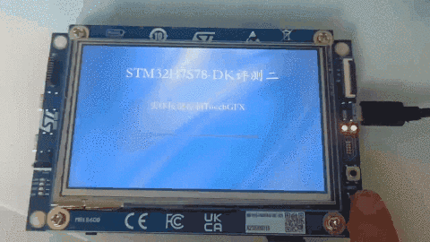

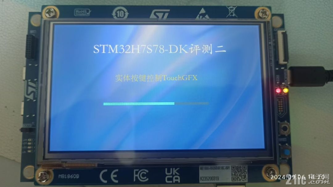

三、效果
