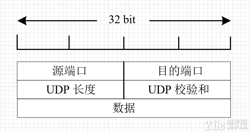

    UDP 数据报结构如图所示。
f02caa1826b4c667e5a834b894766e1a
    端口号用于标识发送和接收的进程,UDP协议通过端口号为不同的应用分配各自的数据传输通道。UDP和TCP协议都利用端口号来支持多个应用在同一时间内同时发送和接收数据,接收方则通过目标端口来获取信息。有些网络应用只能使用事先分配或注册的静态端口,而其他一些应用则可以使用未注册的动态端口。由于UDP报头用两个字节来存储端口号,因此端口号的有效范围是0到65535。通常,49151以上的端口号被视为动态端口。
    数据报的长度是指报头和数据部分加起来的总字节数。由于报头的长度是固定的,这个字段主要用来计算可变长度的数据部分,也就是数据负载。数据报的最大长度会因操作环境的不同而有所变化。理论上,包含报头的数据报最大可以达到65535字节。
    UDP协议通过报头中的校验和来确保数据的安全性。发送方会使用特定的算法计算出校验和,接收方在收到数据后也会进行重新计算。如果在传输过程中,数据报被第三方篡改或因线路噪音等原因损坏,发送方和接收方计算出的校验和就会不一致,这样UDP协议就能检测到错误。

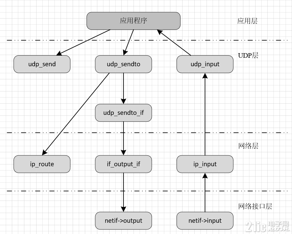

2.2 LWIP 中 UDP 协议函数
    在LWIP源码中,udp.c和udp.h这两个文件与UDP协议相关,里面包含了许多函数。如果想深入了解UDP,可以查看这两个文件。udp.c 中与 UDP 报文处理有关的函数之间的关系如下图所示。
da1810b430e0224d8696b21d93a32235

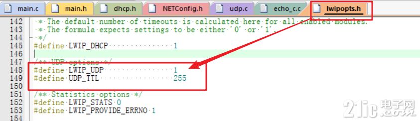

    3.1 确保LWIP开启了UDP功能,如果没有开启,需要手动在lwipopts添加如下代码。
927670e12b203f9b9579ee67785221fe

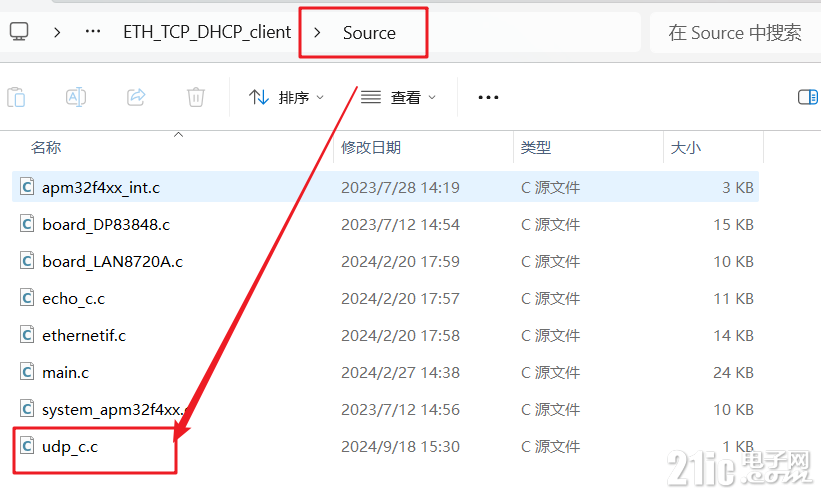

    3.2 新建udp_c.h和udp_c.c文件。
32eb080dc783c05e332ae4a0dc6b15f3

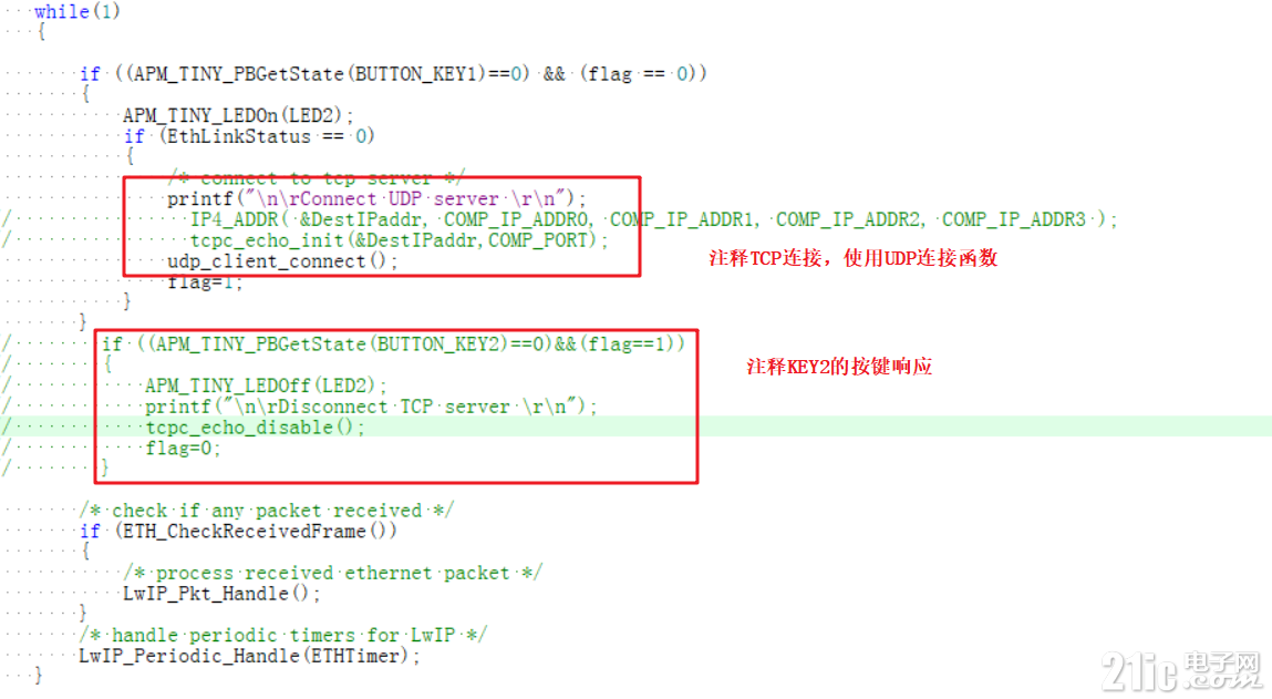

    3.6 修改main函数
6b59192df193d1e5e81b8b022a84fa95

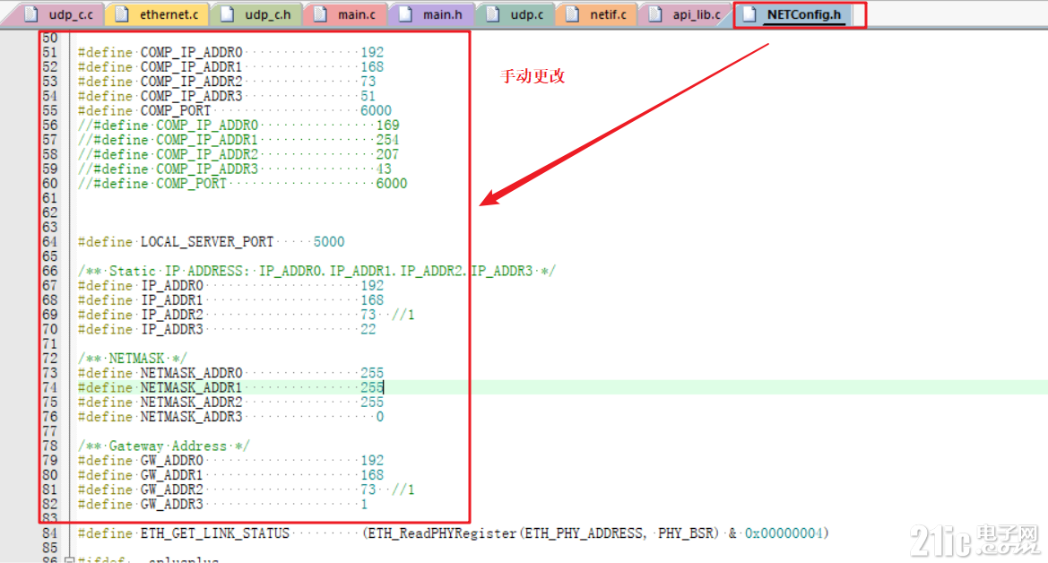

    3.7 设置IP地址,我这里关闭了DHCP动态分配地址(开启也可),使用静态ip地址。
188ad83ae3854351b279981a7a15c5ae
0d3d6b1b444fd72f8eb2993ed12d91c8
    3.8 如果使用静态ip,连接以太网线后,需修改本机ip地址。
9cbe84af352177ac580f9b2ae51ff5ea

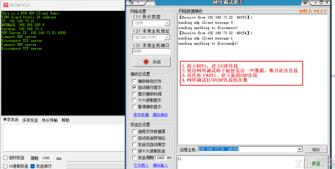

    3.9 现象
    例程的现象及实现的功能可参考如下图。
f055d60a417b4fa222e6f1b222412b05
    当然,上面的例程只是参考例程,并没有对数据做处理,我们实际应用时,可以直接修改receive callback,进一步对数据进行分析,提取我们想要的数据,过滤掉那些无用的数据。
