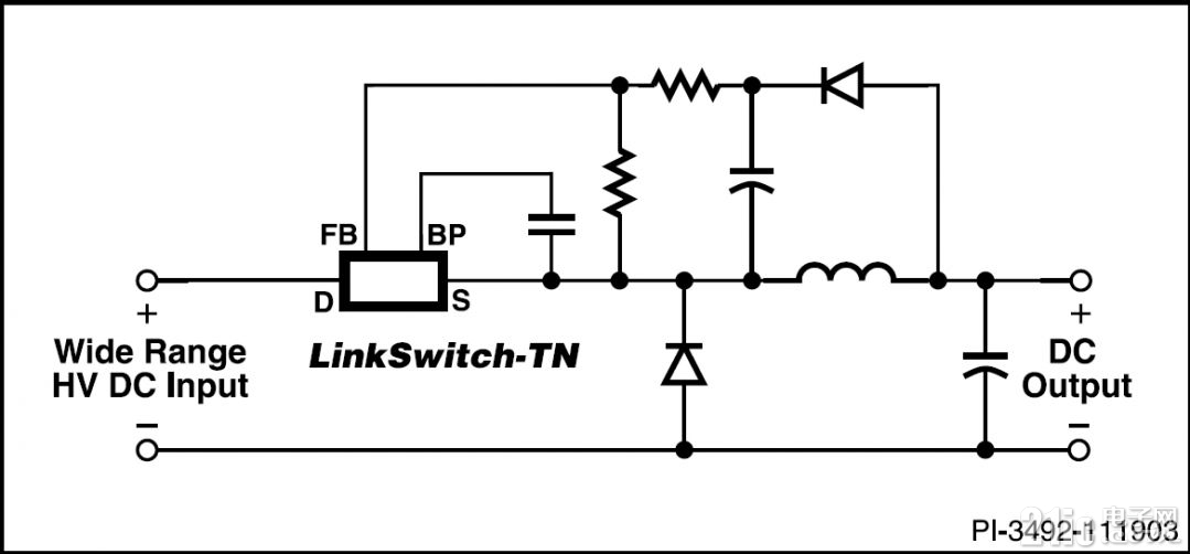

      我们身边有很多小家电产品都需要辅助电源供电,而马达控制类产品中,目前供电方式使用最多的是为高压BUCK电源和反激式开关电源。今天给大家分享一下这两种电源如何选择。
      1、成本,高压BUCK电源在这方面占据优势,原因,使用元器件少,电路简单,而反激式开关电源需要外挂高频变压器,并且需要较复杂的外围电路。

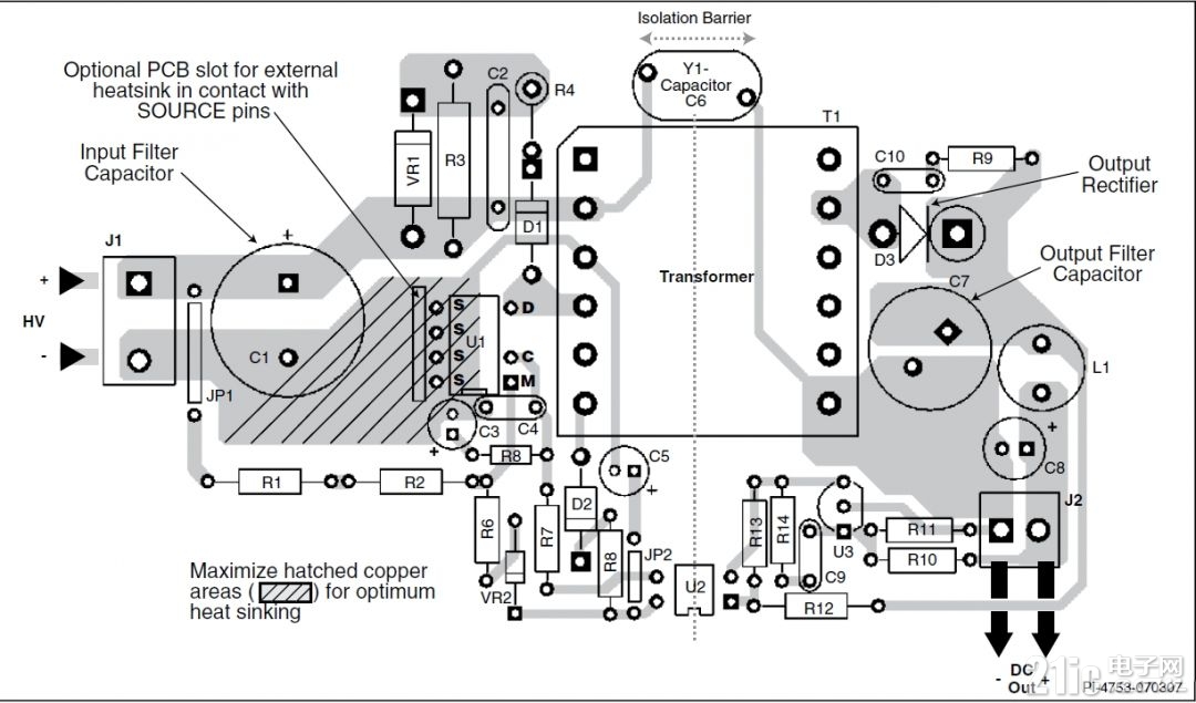

      2、电源方案实现的难易度,高压BUCK电源一般来说都是比较经典的电路,大部分做高压BUCK电源的芯片公司都会提供芯片的应用电路或者demo图纸,而反激式开关电源在这方便就相对来说有点复杂,虽然有部分厂家也会提供参考设计电路或者demo图纸,但是反激式开关电源还有一个比较重要的器件需要设计,这个就是高频变压器,这里面设计到参数较多,选用不同的磁芯,选用不同的绕法,选用不同规格的漆包线也可以做出能满足使用的开关电源,但是电源方案的大小、成本、干扰、发热量等都会有所不一样。这就导致工程师A做的反激式开关电源与工程师B做的反激式开关电源有明显的区别。
       3、电源输出功率,高压BUCK电源输出功率较小,一般针对比较简单的产品使用(没有太多外设和接口),反激式开关电源由于使用外挂变压器,电源的输出功率由变压器和电源芯片(内置MOS)决定,BUCK电源一般我们最大输出电流200~300mA(电压12V~15V),反激式开关电源作为辅助电源使用,一般输出功率为3W~10W。
       4、输出电压,高压BUCK电源只能输出一路电压,如需多路电压需通过DC-DC或者LDO降压产生多路输出,反激式开关电源可通过高频变压器增加次级绕组实现多路电压输出。
       5、输出电压的纹波及稳定性,在不增加额外的滤波电路条件下,高压BUCK电源输出电压纹波及稳定性比反激式开关电源差一些。
       6、强弱电隔离,我们通过高压BUCK电源和反激式开关电源电路原理图可以看到,高压BUCK电源只能作为非隔离的电源使用;反激式开关电源既可以作为隔离电源使用,可以当做非隔离电源使用。
