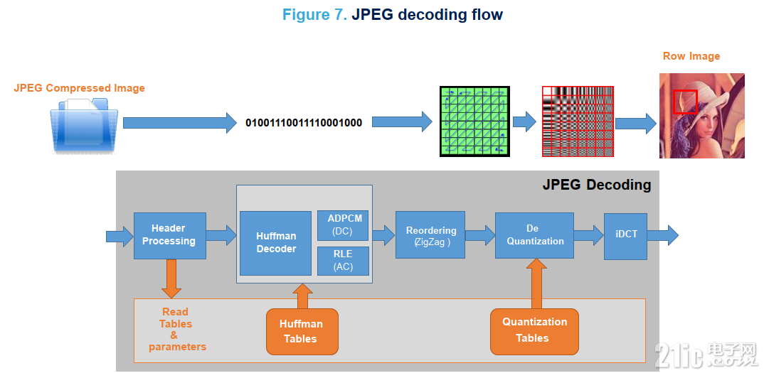

JPEG解码流程:

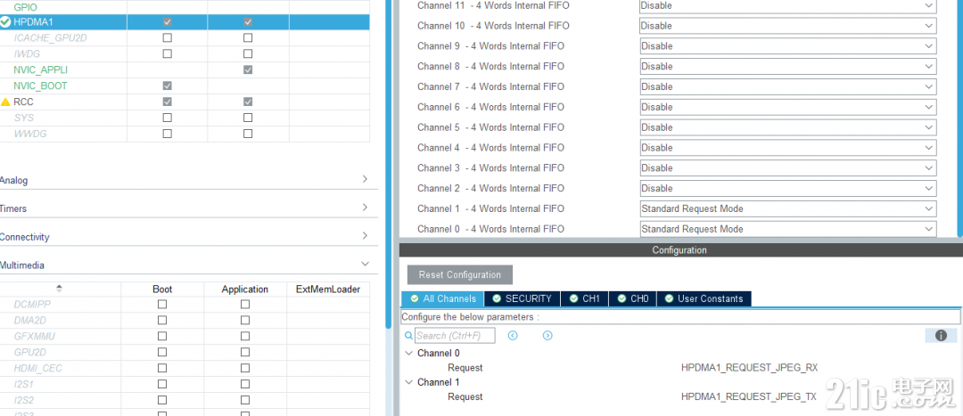

在图形化配置界面,首先使能JPEG模块,然后使能HPDMA模块:
LTDC显示还是使用上一个工程的配置方式:
主函数通过调用MX_JPEG_Init -> HAL_JPEG_Init(&hjpeg)来初始化硬件JPEG模块

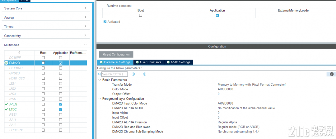

【更新10月8日】之所以出现上述视频中的解码图片不能正常显示的问题,在于JPEG硬件解码输出的图片格式为YCbCr,而LTDC控制器所需要的输入图片格式为ARGB8888.因此,结合相关资料【AN4996】,利用DMA2D模块完成图片格式的转换,进而成功的在TFT屏幕上显示出解码后的JPEG图片。
首先在图形化配置界面使能DMA2D:
这里发现一个问题,DMA2D选择像素格式转换模式,然而InputColorMode无法选择“DMA2D_INPUT_YCBCR”,只能手动修改代码。
  1. static void MX_DMA2D_Init(void)
  3.   /* USER CODE BEGIN DMA2D_Init 0 */
  4.   /* USER CODE END DMA2D_Init 0 */
  5.   /* USER CODE BEGIN DMA2D_Init 1 */
  6.   /* USER CODE END DMA2D_Init 1 */
  7.   hdma2d.Instance = DMA2D;
  8.   hdma2d.Init.Mode = DMA2D_M2M_PFC;
  9.   hdma2d.Init.ColorMode = DMA2D_OUTPUT_ARGB8888;
  10.   hdma2d.Init.OutputOffset = 0;
  11.   hdma2d.LayerCfg[1].InputOffset = 0;
  12.   hdma2d.LayerCfg[1].InputColorMode = DMA2D_INPUT_YCBCR;
  13.   hdma2d.LayerCfg[1].AlphaMode = DMA2D_NO_MODIF_ALPHA;
  14.   hdma2d.LayerCfg[1].InputAlpha = 0;
  15.   hdma2d.LayerCfg[1].AlphaInverted = DMA2D_REGULAR_ALPHA;
  16.   hdma2d.LayerCfg[1].RedBlueSwap = DMA2D_RB_REGULAR;
  17.   hdma2d.LayerCfg[1].ChromaSubSampling = DMA2D_NO_CSS;
  18.   if (HAL_DMA2D_Init(&hdma2d) != HAL_OK)
  19.   {
  20.     Error_Handler();
  21.   }
  22.   if (HAL_DMA2D_ConfigLayer(&hdma2d, 1) != HAL_OK)
  23.   {
  24.     Error_Handler();
  25.   }
  26.   /* USER CODE BEGIN DMA2D_Init 2 */
  27.   /* USER CODE END DMA2D_Init 2 */
  28. }

  56.         /* 输出地址,特别注意末尾乘以2的对RGB565,如果输出格式是ARGB8888,需要乘以4 */
  57.         destination = (uint32_t)pDst + ((y * 320) + x) * 4;
  58.         /* DMA2D采用存储器到存储器模式,并且执行FPC颜色格式转换, 这种模式是前景层作为DMA2D输入 */
  59.         DMA2D->CR      = 0x00010000UL | (1 << 9);
  60.         DMA2D->OOR     = 320 - xsize;
  61.         /* 输出格式 */
  62.         DMA2D->OPFCCR  = PixelFormat
  63.                          | (DMA2D_REGULAR_ALPHA << 20)
  64.                          | (DMA2D_RB_REGULAR << 21);
  65.         /* 前景层输入格式 */
  66.         DMA2D->FGPFCCR = DMA2D_INPUT_YCBCR
  67.                          | (DMA2D_REPLACE_ALPHA << 16)
  68.                          | (DMA2D_REGULAR_ALPHA << 20)
  69.                          | (DMA2D_RB_REGULAR << 21)
  70.                          | (0xFFU << 24)
  71.                          | (cssMode << 18);
  72.         DMA2D->FGOR    = inputLineOffset;
  73.         DMA2D->NLR     = (uint32_t)(xsize << 16) | (uint16_t)ysize;
  74.         DMA2D->OMAR    = (uint32_t)destination;
  75.         DMA2D->FGMAR   = (uint32_t)pSrc;
  76.         /* 启动传输 */
  77.         DMA2D->CR   |= DMA2D_CR_START;
  78.         /* 等待DMA2D传输完成 */
  79.         while (DMA2D->CR & DMA2D_CR_START) {}
  80. }
