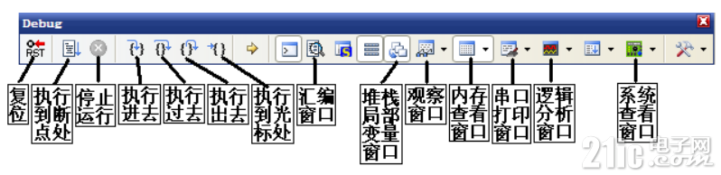

这里的DEBUG工具条是比较常用,其中作为一般的使用者或者说入门的使用者来说,最常使用的还是下面加黑的几个。
复位:其功能等同于硬件上按复位按钮。相当于实现了一次硬复位。按下该按钮之后,代码会重新从头开始执行。
执行到断点处:该按钮用来快速执行到断点处,有时候你并不需要观看每步是怎么执行的,而是想快速的执行到程序的某个地方看结果,这个按钮就可以实现这样的功能,前提是你在查看的地方设置了断点。
挂起:此按钮在程序一直执行的时候会变为有效,通过按该按钮,就可以使程序停止下来,进入到单步调试状态。
执行进去:该按钮用来实现执行到某个函数里面去的功能,在没有函数的情况下,是等同于执行过去按钮的。
执行过去:在碰到有函数的地方,通过该按钮就可以单步执行过这个函数,而不进入这个函数单步执行。
执行出去:该按钮是在进入了函数单步调试的时候,有时候你可能不必再执行该函数的剩余部分了,通过该按钮就直接一步执行完函数余下的部分,并跳出函数,回到函数被调用的位置。
执行到光标处:该按钮可以迅速的使程序运行到光标处,其实是挺像执行到断点处按钮功能,但是两者是有区别的,断点可以有多个,但是光标所在处只有一个。
汇编窗口:通过该按钮,就可以查看汇编代码,这对分析程序很有用。
堆栈局部变量窗口:该按钮按下,会弹出一个显示变量的窗口,在里面可以查看各种你想要看的变量值,也是很常用的一个调试窗口。
Watch窗口:可以用来查看全局变量。
串口打印窗口:该按钮按下,会弹出一个类似串口调试助手界面的窗口,用来显示从串口打印出来的内容。需要注意的是在硬件调试时无法使用,只能从硬件上获取串口信息。
内存查看窗口:该按钮按下,会弹出一个内存查看窗口,可以在里面输入你要查看的内存地址,然后观察这一片内存的变化情况。是很常用的一个调试窗口。
性能分析窗口(没标的那个):按下该按钮,会弹出一个观看各个函数执行时间和所占百分比的窗口,用来分析函数的性能是比较有用的。
逻辑分析窗口:按下该按钮会弹出一个逻辑分析窗口,通过 SETUP 按钮新建一些 IO 口,就可以观察这些 IO 口的电平变化情况,以多种形式显示出来,比较直观。
关于执行到某处以及设置/清除断点 840676721e1a74a7fe.png 等这些常规操作不在赘述。

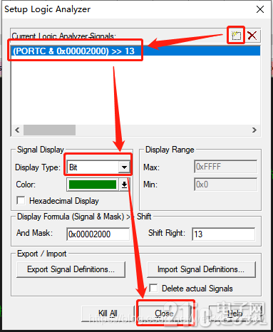

逻辑分析窗口
点击选择逻辑分析仪(Logic Analyzer),
点击左上角SETUP
然后输入要查看的引脚,选择显示类型为Bit,最后Close(另外显示颜色可以自由选择)。这里的引脚名有一定的格式,比如这个是表示GPIOC13引脚,PORTC这里可以理解为GPIOC引脚状态寄存器,(PORTC & 0x00002000)表示取其GPIOC13的状态(bit),然后右移13位是把该值移到最低位(可以简记为pin号是几就右移几位)。
如果不知道怎么确定“&”的数应该是多少,可以参考下面各pin号的值:
#define GPIO_Pin_0                 ((uint16_t)0x0001)  /*!< Pin 0 selected */
#define GPIO_Pin_1                 ((uint16_t)0x0002)  /*!< Pin 1 selected */
#define GPIO_Pin_2                 ((uint16_t)0x0004)  /*!< Pin 2 selected */
#define GPIO_Pin_3                 ((uint16_t)0x0008)  /*!< Pin 3 selected */
#define GPIO_Pin_4                 ((uint16_t)0x0010)  /*!< Pin 4 selected */
#define GPIO_Pin_5                 ((uint16_t)0x0020)  /*!< Pin 5 selected */
#define GPIO_Pin_6                 ((uint16_t)0x0040)  /*!< Pin 6 selected */
#define GPIO_Pin_7                 ((uint16_t)0x0080)  /*!< Pin 7 selected */
#define GPIO_Pin_8                 ((uint16_t)0x0100)  /*!< Pin 8 selected */
#define GPIO_Pin_9                 ((uint16_t)0x0200)  /*!< Pin 9 selected */
#define GPIO_Pin_10                ((uint16_t)0x0400)  /*!< Pin 10 selected */
#define GPIO_Pin_11                ((uint16_t)0x0800)  /*!< Pin 11 selected */
#define GPIO_Pin_12                ((uint16_t)0x1000)  /*!< Pin 12 selected */
#define GPIO_Pin_13                ((uint16_t)0x2000)  /*!< Pin 13 selected */
#define GPIO_Pin_14                ((uint16_t)0x4000)  /*!< Pin 14 selected */
#define GPIO_Pin_15                ((uint16_t)0x8000)  /*!< Pin 15 selected */
比如,如果你需要查看PA11的引脚,就写为(PORTA & 0x00000800)>> 11(0x00000800可以写为0x0800)。因为为PA11,所以写PORTA,从上宏定义可知,因为11脚对应的是0x0800,所以就&0x0800,因为是11脚就右移11位。
设置好引脚之后,在View下勾选上更新窗口,这样的话仿真时各种数据会实时更新,逻辑分析仪也就可以看到实时波形。
设置好之后点击运行,就可以在逻辑分析仪窗口看到该引脚的状态实时波形。

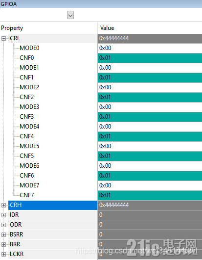

Peripherals窗口
它是用来仿真时观察和修改芯片的在外设寄存器用的,第一个System Viewer可以通过箭头所指的地方直接查看。
但是! 这是一个通用的选项,即涵盖了所有的外设,这上边可以查看的外设在我们的芯片型号上不一定有。比如我选用的是STM32VBT6只有3个串口,而这里可以看5个串口!而SyetemViwer下边的是外设是根据前文配置仿真时配置的Dialog DLL和Parameter决定的,所以要使用这个功能,必须要把Dialog DLL和Parameter配置为你要仿真的芯片型号。
另外两者的界面也有一些差别,看一哈
左图是System Viwer的界面,直接显示了改外设的所有寄存器极其每个位的值。右图是另一个界面,可以相对前者比较直观一些。

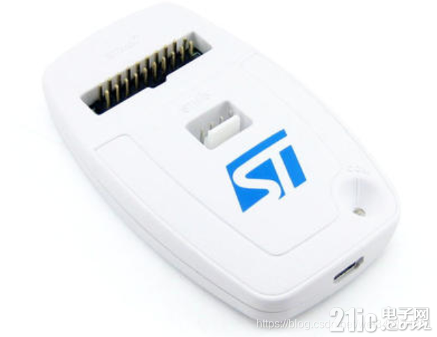

STlink
ST-LINK是专门针对意法半导体STM8和STM32系列芯片的仿真器。ST-LINK /V2指定的SWIM标准接口和JTAG / SWD标准接口。
