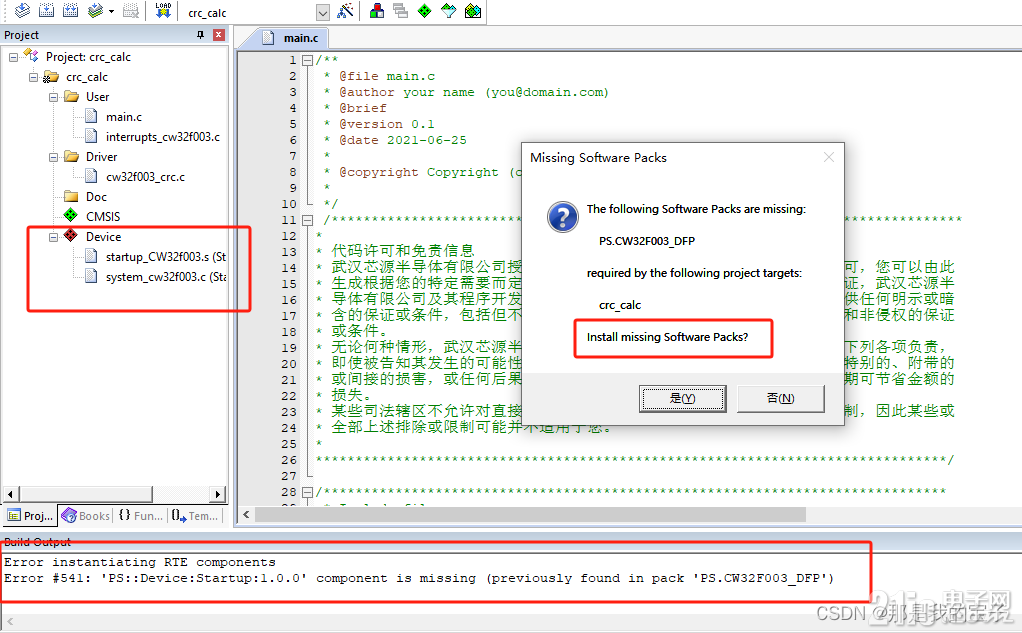

KEIL报错:Error #541: 'PS::Device:Startup:1.0.0' component is missing (previously found in pack 'PS.CW32F003_DFP')
该错误的含义是:错误#541:“PS::设备:启动:1.0.0”组件丢失(以前在包“PS.CW32F003_DFP”中找到);理解为之前在DFP中可以找到的启动文件和系统文件,现在找不到;如下图所示:
图1 错误提示
找不到的原因有两种,第一种就是pack包没装好,重新装一下pack包可能就好了;第二种就是系统问题;
当你出现这种问题,重新装了pack包后还是没用时,你就要去找源头;错误的源头在哪里,就去哪里解决;
如图1弹出对话框后,点击是会出现无线循环的启动pack选择程序,而且还附带报错,如下图:
图2 Pack Installer

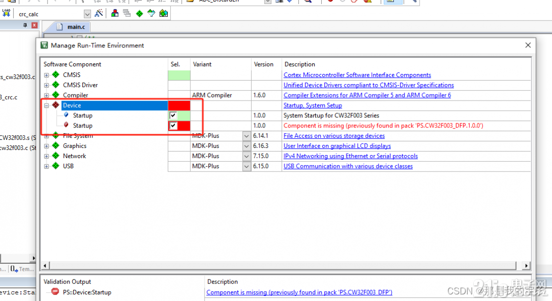

把这些都×掉,然后在程序左边观察错误原因,会发现启动文件那里在报错,如图1所示;在keil的上方有一个跟错误很像的图标,即Manage run time environment,点开改图标,发现在DEVICE那里变红了,打开device,如下图所示:
图3 DEVICE报错
在device里面有两个启动文件,一个是正常的,一个是变红警告的,此时我们只需要把变红的那个取消选择就好了;但是具体为什么会这样,我也不知道(哭笑不得);
改好后就可以正常编译啦!
