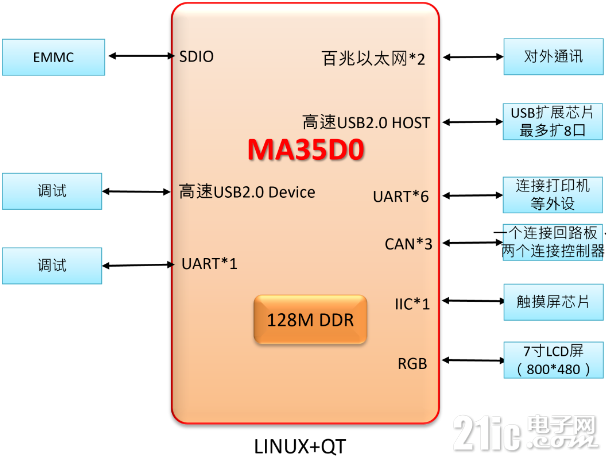

MA35D0 在消防控制器应用中的优势
1、内嵌较大DDR内存,方便进行硬件设计。MA35D0内嵌DDR内存达 256MB,提供了 LQFP 封装,方便硬件设计。
2、内嵌较大DDR内存,支持RGB888接口,跑LINUX+QT,方便HMI设计。支持较新版本LINUX。支持QT、LVGL、EMWIN等GUI。
3、3个CANFD、2个百兆以太网、11个UART等丰富接口。CANFD接口可以配置成CAN接口,所以硬件不需要修改,就可以把CAN通讯可靠的升级到CANFD通讯。新唐M2L31系列产品支持CAN与CANFD通讯,可以实现消防回路板功能。
4、很好的兼容MA35D1系列产品,方便进行性能升级。MA35D1支持更高的性能,内嵌DDR内存最高可达512MB,支持BGA封装,更多PIN脚,更小封装。
消防控制器项目框图
