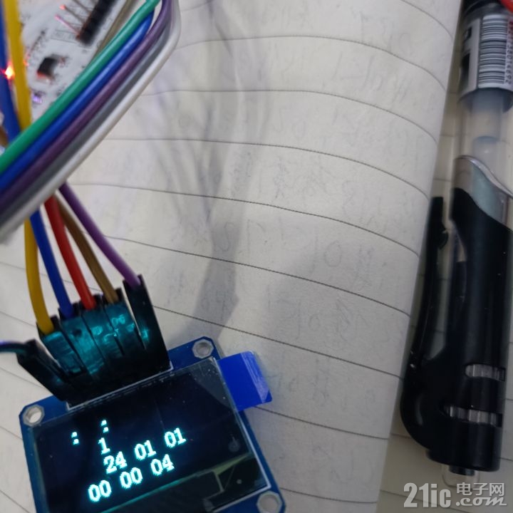

 楼主| 比神乐 发表于 2024-11-30 18:48 | 显示全部楼层 |阅读模式
一开始读写DS1302显示全0,后来发现初始化错了,本来应该是A组管脚,我初始化成了B组,导致失败。
现在成功了。

运行效果图:
