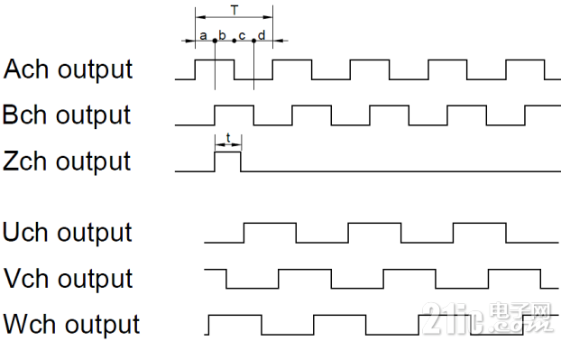

  对于增量编码器,有的输出只有ABZ三组信号,有的输出ABZUVW六组信号,如下图所示。UVW信号主要是用于电机刚上电时,获取起始角度位置,用于电机启动控制。当找到Z信号后,角度位置由AB信号决定。

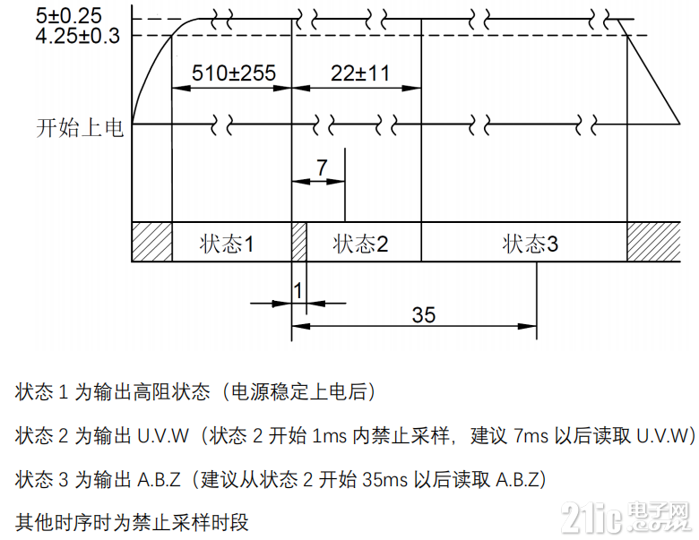

  如果每组信号都由独立的信号线输出,对于ABZUVW单端信号输出的情况,编码器线缆需要8根线(包括电源线和地线);对于ABZUVW差分信号输出的情况,编码器线缆需要14根线。
  如果采用省线式方案,对于ABZUVW单端信号输出的情况,编码器线缆需要5根线,节省了3根线;对于ABZUVW差分信号输出的情况,编码器线缆需要8根线,节省了6根线。由于工业线缆价格不便宜,节省几根线缆,可以节省不少成本。对于省线式方案,如何实现ABZUVW信号输出,如下图所示,这里不做详细描述,感兴趣的可以通过其他途径找资料学习。
省线式时序图
省线式时序图
  前面介绍了这么多,还是没有发现MCU在省线式方案的作用。由于现有的增量编码器基本采用专用芯片,而专用芯片直接输出ABZUVW六组单端信号。为了实现省线式方案,需要MCU和二选一模拟开关芯片。MCU在该方案中的作用:控制二选一模拟开关芯片,按照规定时间选择ABZUVW信号输出;根据外部信号,设置增量编码器专用芯片的零点位置,让电机其中一个电气零点和Z信号对齐。所以,该方案对MCU资源主要是定时器延时、GPIO输入输出、SPI/UART通信,采用低成本MCU就能满足。而极海的APM32F003基于Cortex-M0+内核,主频48MHz,具有16位通用定时器、最高速率2.5Mbit/sUSART、最高速率8Mbit/sSPI3*3mmQFN20小封装。APM32F003F6U7已通过AEC-Q100 Grade2标准认证,可靠性高,工作温度覆盖-40~105℃,价格相对便宜。

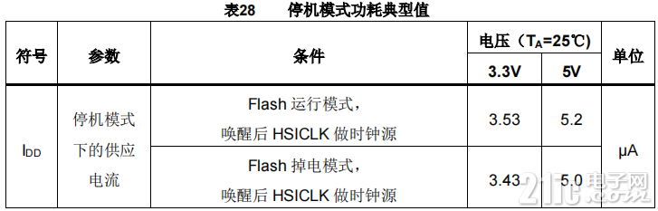

  目前,多圈系统主要采用MCU实现。该方案对MCU要求最重要的一个参数是功耗。市面大部分绝对值编码器在主电掉点后的功耗要求在30uA以内。非MCU部分的功耗消耗在主要集中在4~25uA,所以,MCU功耗最好能在5uA以内。除了功耗,也需要高速的多圈数据传输接口,将圈数信息及时传输给专用芯片,一般需要2Mbit/s及以上速率。多圈系统是有电池供电,对于电池电压也需要进行监控,MCU需要有ADC模块。
  综上所述,极海APM32F003可以满足要求。APM32F003在低功耗模式下电流低至3.53uA,如下图所示;最高速率2.5Mbit/sUSART、最高速率8Mbit/sSPI都可以满足多圈通信接口需求;内置18通道的12ADC模块,可实现电池电压监控;3*3mmQFN20小封装,可以满足直径35mm电路板及以内的应用需求。
