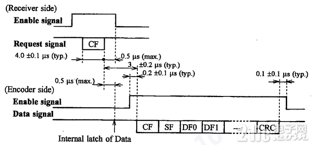

  对于MCU而言,多摩川协议可以理解为UART通信的一种。如下图所示,主机先发送一个字节的命令。然后间隔3us,从机返回N个字节的数据。
多摩川单字节命令时序示意图
多摩川单字节命令时序示意图

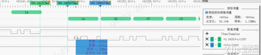

  需要注意的是,连续发送多个字节时,字节与字节之间的时序是0延时的。如下图所示,某一个周期实测的通信时序,主机发送0x1A命令,从机回应11个字节数据,11个字节数据之间连续、没有延时。
实测时序
实测时序

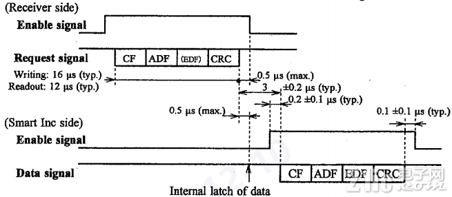

  多摩川协议除了单字节命令,还有读和写寄存器的多字节命令。如下图所示,如果是读寄存器命令,则包括CFADFCRC三个字节,从机回应CFADFEDFCRC四个字节数据;如果是写寄存器命令,则包括CFADFEDFCRC三个字节,从机回应CFADFEDFCRC四个字节数据。主机命令和从机返回数据之间时间间隔也是3us
读写寄存器时序示意图
读写寄存器时序示意图

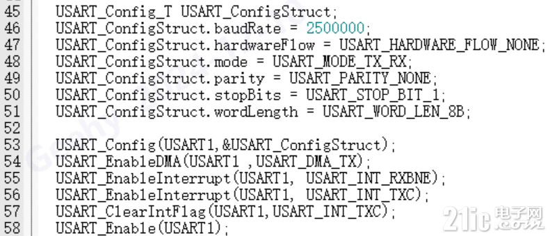

        APM32F103xB实现多摩川协议命令需要注意以下几点:UART配置为2.5MHz,需要注意主频必须是2.5的倍数,否则UART在高低温情况下,容易出现时序不稳定;MCU接收到主机命令,在返回数据之前,需要延时一下,保证3us的间隔时间;MCU返回没个字节数据之间需要通过DMA实现,否则无法实现0延时。
        UART参考配置如下图所示,其中,主频设置为80MHz,满足2.5的倍数关系。
UART配置
UART配置

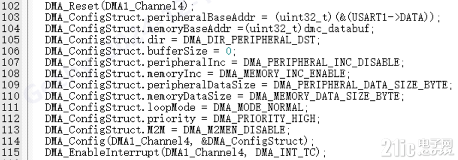

        UART的发送配置为DMA发送模式。
DMA发送配置
DMA发送配置

  最终的实测时序如下图所示,数据收发间隔时间为3.3925-0.4(命令的停止位)=2.9925us,符合3±0.2us条件。发送一个字节的实测时间为4us,由于2.5MHz波特率,一bit数据是0.4us,一个字节数据帧是10bit,共4us,符合多摩川协议定义。
最终实测时序
最终实测时序
