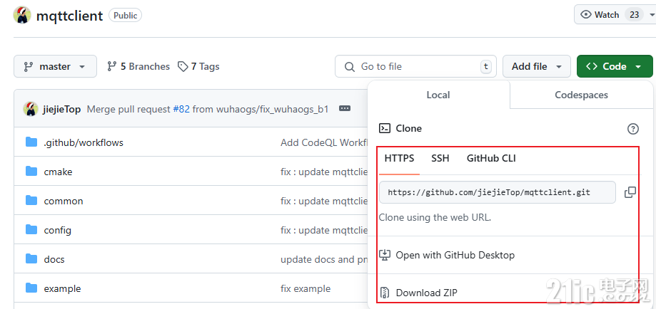

1.1 获取 mqttclient 源码
我们的设备端只是作为MQTT的客户端运行,所以我们只需要移植MQTT客户端源码即可。
mqttclient 源码这里使用国内一位大佬写的开源代码,可以到他下面的开源仓库地址获取。
https://github.com/jiejieTop/mqttclient

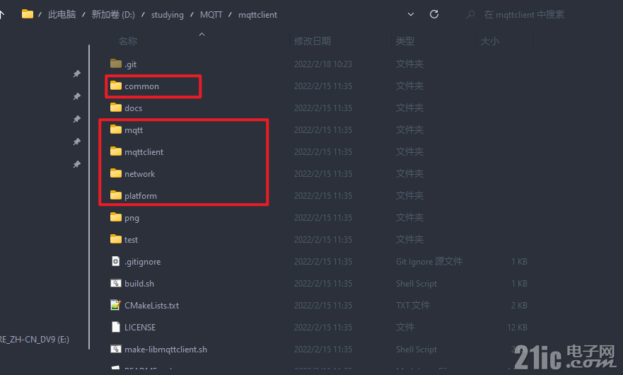

首先把mqttclient源码解压出来,里面包含下面的源码目录:
主要源码目录介绍:
  • common:通用的源码文件,比如链表的处理,错误代码处理等。
  • mqtt:paho mqtt库文件
  • mqttclient:实现mqttclient功能的主要文件
  • network:网络抽象层
  • platform:平台抽象层。这个目录主要是运行的系统平台,以及一些相关的平台硬件初始化代码,和我们移植过程中关联最大。目前的这篇文章的移植暂时先不实现平台网络相关的代码。
我们要移植的就是5个目录的源码文件而已(test测试例程目录文件,我们暂时还用不到,所以先不移植)。
把MQTTCLient源码复制到工程目录下备用,自己随便放哪都行,根据个人习惯。

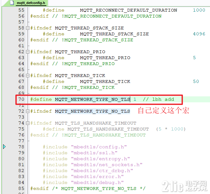

3、屏蔽掉网络传输安全相关的代码
  1. ..\MQTTClient\mqttclient\mqtt_defconfig.h(77): error:  #5: cannot open source input file "mbedtls/config.h": No such file or directory
报错找不到 mbedtls/config.h 这个头文件,这个是和安全传输相关的代码,我们先移植最简单的代码,定义一个宏屏蔽即可。

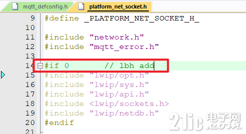

4、屏蔽lwip相关代码
  1. ..\MQTTClient\platform\FreeRTOS\platform_net_socket.h(15): error:  #5: cannot open source input file "lwip/opt.h": No such file or directory
因为后面会使用ESP8266WIFI模块进行网络连接实验,这个模块是使用AT指令就可以操作连接了,不需要使用lwip相关代码,所以直接屏蔽掉lwip相关头文件代码。

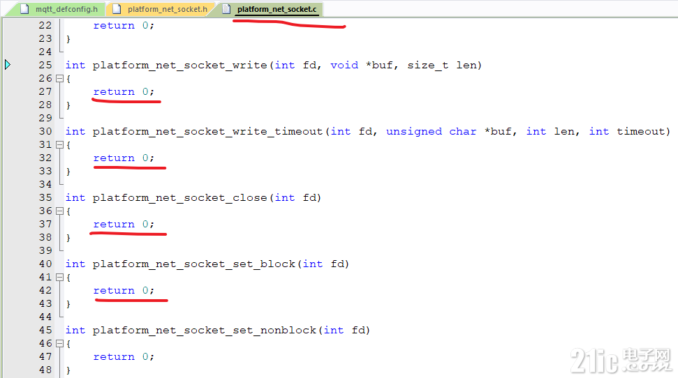

5、把platform_net_socket.c文件里面和平台网络相关的代码全部删除,只返回0即可
到时候会使用AT目录实现网络操作的,这里为了编译通过,先把函数都返回0.

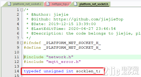

6、socklen_t、size_t数据类型没有定义
size_t数据类型追踪代码发现,在mqtt_log.h头文件中,包含了另外一个头文件是定义了size_t数据类型的,所以我们需要做下面的调整。
socklen_t这个数据类型确实没有发现定义,所以我们自己添加代码定义就行。

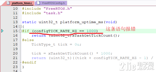

7、语法类错误
  1. ..\MQTTClient\platform\FreeRTOS\platform_timer.c(15): error:  #18: expected a ")"
  2.   #if (configTICK_RATE_HZ == 1000)
这条语句实在是搞不定为什么报这个错误,configTICK_RATE_HZ 这个宏是FreeRTOS配置文件中的定义的心跳频率。最终搞不定为什么,然后就把FreeRTOSConfig.h文件中定义的这个宏,不使用强制类型转换就行了,暂时先这样改。
  1. #define configTICK_RATE_HZ                       1000  //((TickType_t)1000)
