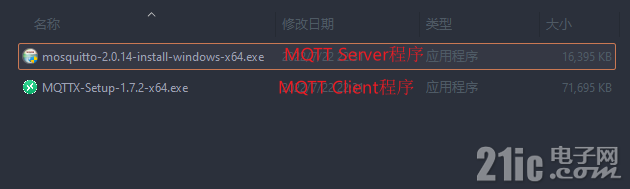

2.1 在PC上安装两个应用程序
需要在PC端安装一个 MQTT Server 程序(接收开发板的连接),和一个 MQTT Client 程序(发布或者订阅开发板的消息)。
  • mosquitto-2.0.14-install-windows-x64 :是在 PC 上运行的 MQTT Server 程序,这个应用程序在后面的实验中是需要一直运行的。
  • MQTTX-Setup-1.7.2-x64 :图形化 MQTT Client 桌面程序,可以订阅和发布消息。

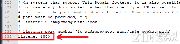

2.2 修改 mosquitto 配置文件
安装好了这个 MQTT Server 程序之后,默认只支持电脑上的回环测试IP的(127.0.0.1),我们需要支持我们自己电脑的 IP 的话,那需要修改安装目录下的配置文件 mosquitto.conf 。
  • 在232行设置默认的监听端口为1883,去 ‘#’ 掉注释符号即可。
  • 在529行,改为允许异步接收,即更改为 true 。

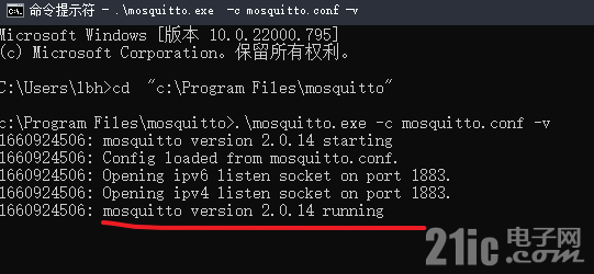

2.2 启动 mosquitto 服务程序
该程序默认安装在,c:\Program Files\mosquitto 这个目录下,我们需要启动命令行,然后进入到这个目录下启动这个程序。
  1. cd  "c:\Program Files\mosquitto"                        # 进入目录
  2. .\mosquitto.exe -c mosquitto.conf -v                # 启动MQTT服务程序
下面进行的实验中,都要保持 MQTTServer 程序移植在运行。

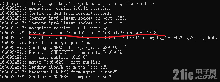

连接之后,命令行 mosquitto 那边会提示连接成功。

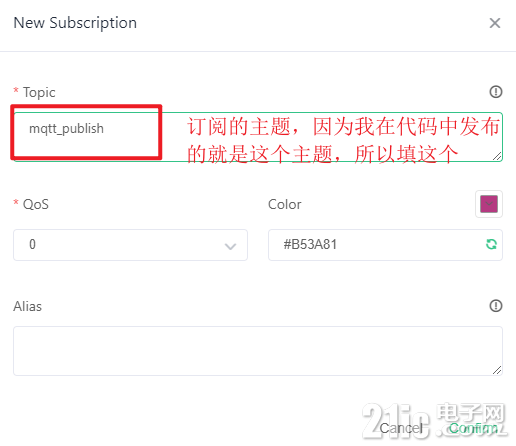

  • 订阅 mqtt_publish 主题,因为代码里面写的就是发布这个主题消息的。所以电脑上运行的客户端订阅这个主题。

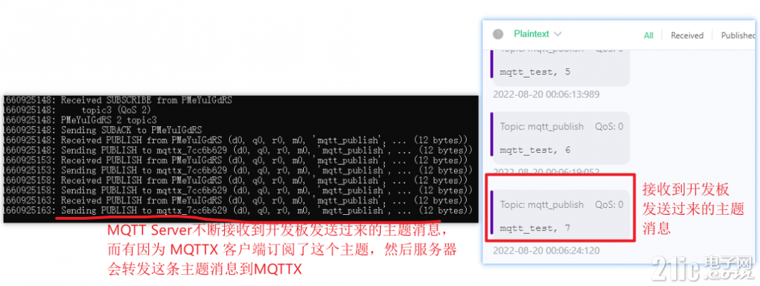

下载程序到开发板运行,当程序运行起来后,就会去连接电脑上运行的 mosquitto MQTT服务程序。这个时候,开发板不断发布主题 mqtt_publish 的消息,而有因为 MQTTX 订阅了这个主题,所以服务器会转发这个主题消息到 MQTTX 上。如下:
