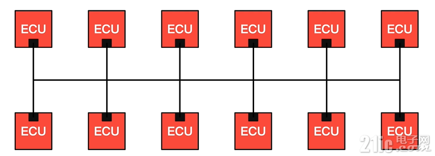

手头刚好有另一个具有CAN控制器和CAN收发器的开发板Mini-F5333(主控MM32F5333D7P),可以和G32A1465组成一个CAN网络。
对于CAN网络,这两个开发板扮演ECU的角色(控制器在汽车的专业术语叫ECU)
一、建立CAN网络
ECU1:G32A1465
ECU2:Mini-F5333
二、ECU1程序
为了简便起见,ECU1扮演接收方,CAN网络中没有主从设定,任何一个ECU既可以做为发送方也可以做为接收方

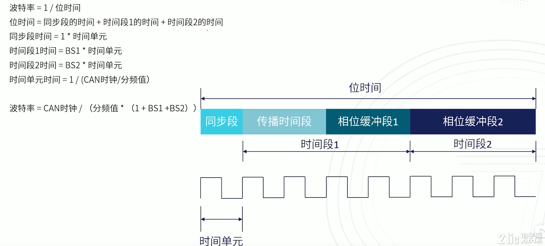

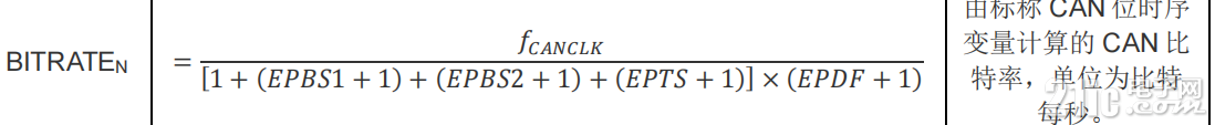

关于波特率,原理参见下图,这里波特率是250kbps,对于CAN来说,已经算高速CAN。
45.png 手册里给了计算公式:
bitrate=8000000/{[(1+(4+1)+(1+1)+(7+1)]*(1+1)}=8000000/32=250000

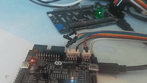

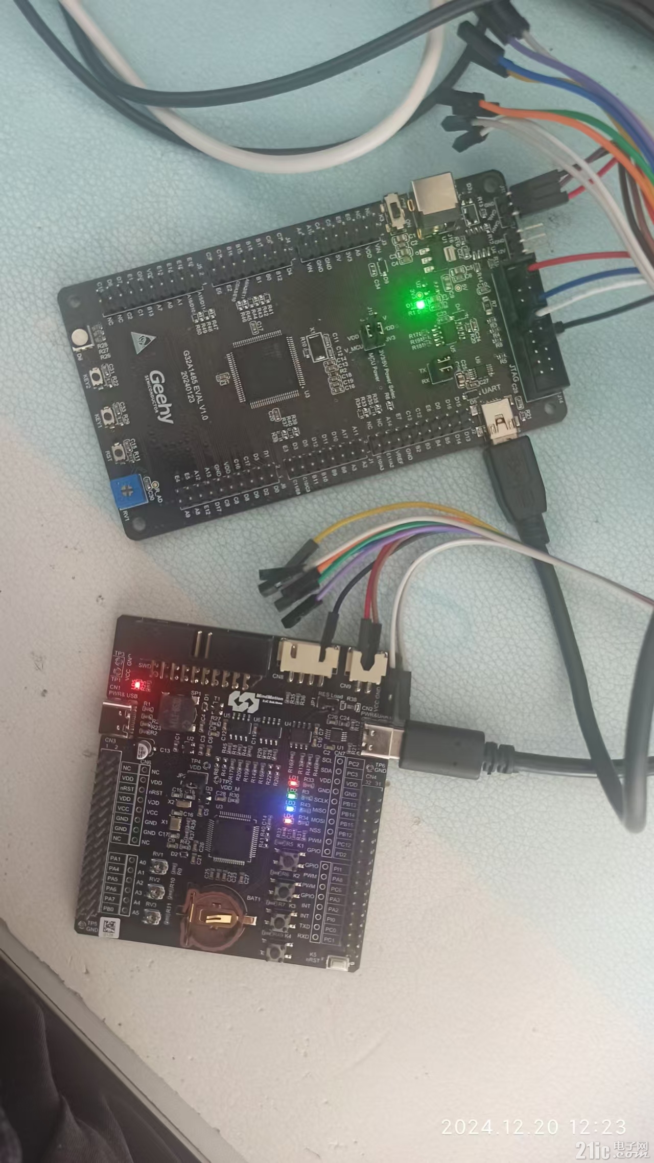

四、运行效果
1、连线
2、收到CAN数据LED_RED翻转,串口打印收到的信息
