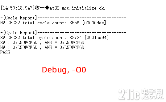

Debug -O0
2556d14495bc2a6ae9333e71dd9318ae

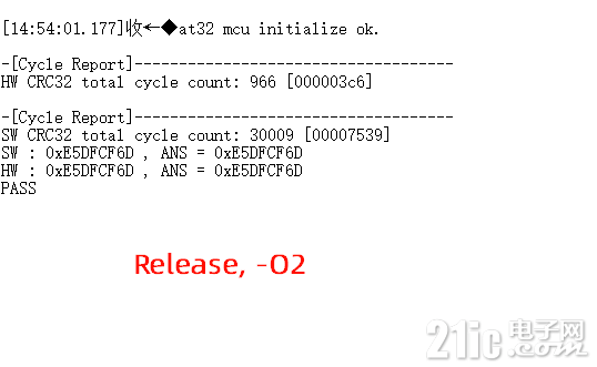

Release -O2
19d441bb6c9872de97ae73e566949ad0

AT32硬件CRC和软件CRC计算一个120个word的速度对比如下,总结3点:
  • 优化等级从-O0提高到-O2,无论硬件CRC还是软件CRC速度都有明显的提升,硬件CRC速度提升倍数约为3.69倍,而软件CRC速度提升约为29.48倍;
  • 优化等级为 -O0 时,硬件CRC速度是软件CRC的24.88倍;
  • 优化等级为 -O2 时,硬件CRC速度是软件CRC的3.11倍;
注意,以上测试分别在 MCU 供电 1.8V 和 3.3V 测试,结果相同。
