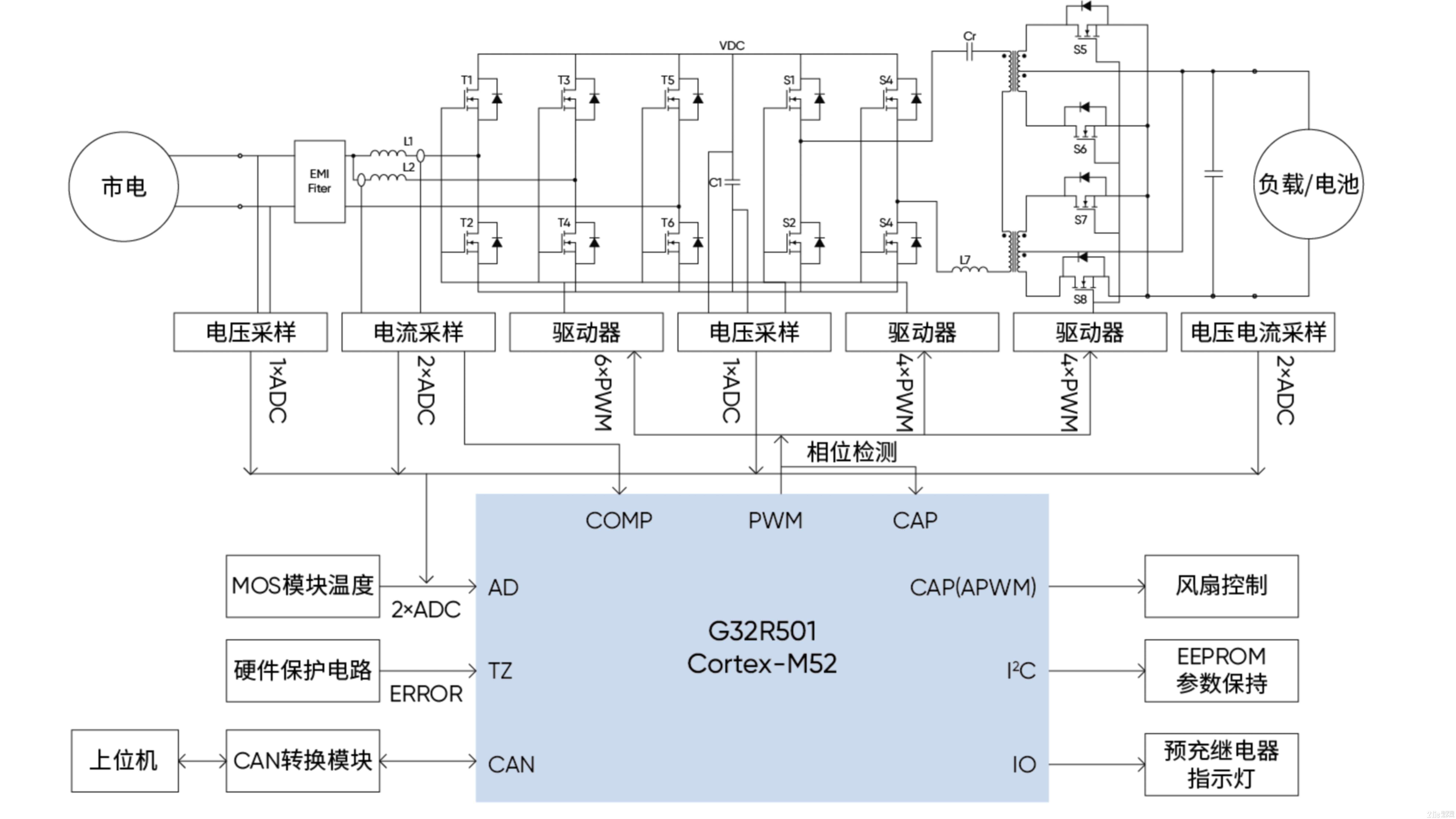

该电源由两级功率拓扑单元组成,前级为两相交错图腾柱功率因数校正(PFC)电路,采用600V传统的硅功率MOSFET;后级LLC谐振变换器采用原边全桥结构,并通过两个变压器分摊损耗,副边由两组全波同步整流电路并联构成。
G32R501全数字双向电源参考方案实现框图
f9e0b763998a738fe68dd6408abea650

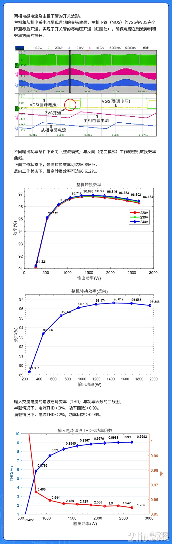

0da274aa7fafe7aa3ea0447b110e04da
G32R501全数字双向电源参考方案测试数据
7e0beec2516336553706d840b9e7ec3a
