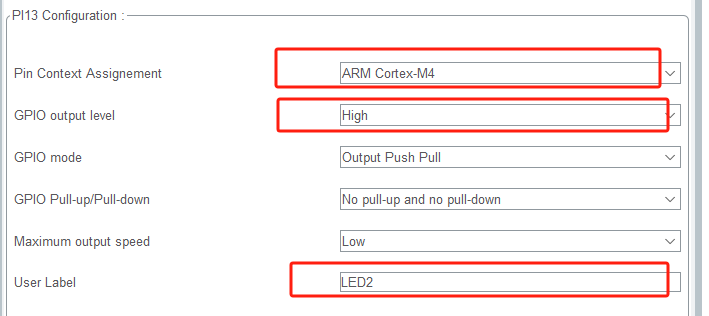

一、STM32CuteMX配置
1、GPIO配置
配置2个GPIO驱动LED
output level设为high,保证LED初始为关闭。

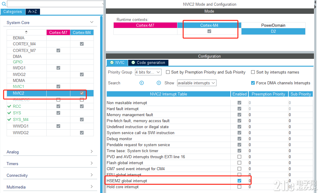

2、CM4中断配置
设置好CM4中断后,在CM7释放硬件信号量后,CM4会进入HSEM2中断处理程序:
  1. void HSEM2_IRQHandler(void)
  3.   /* USER CODE BEGIN HSEM2_IRQn 0 */
  4.   /* USER CODE END HSEM2_IRQn 0 */
  5.   HAL_HSEM_IRQHandler();
  6.   /* USER CODE BEGIN HSEM2_IRQn 1 */
  7.   /* USER CODE END HSEM2_IRQn 1 */
  8. }
