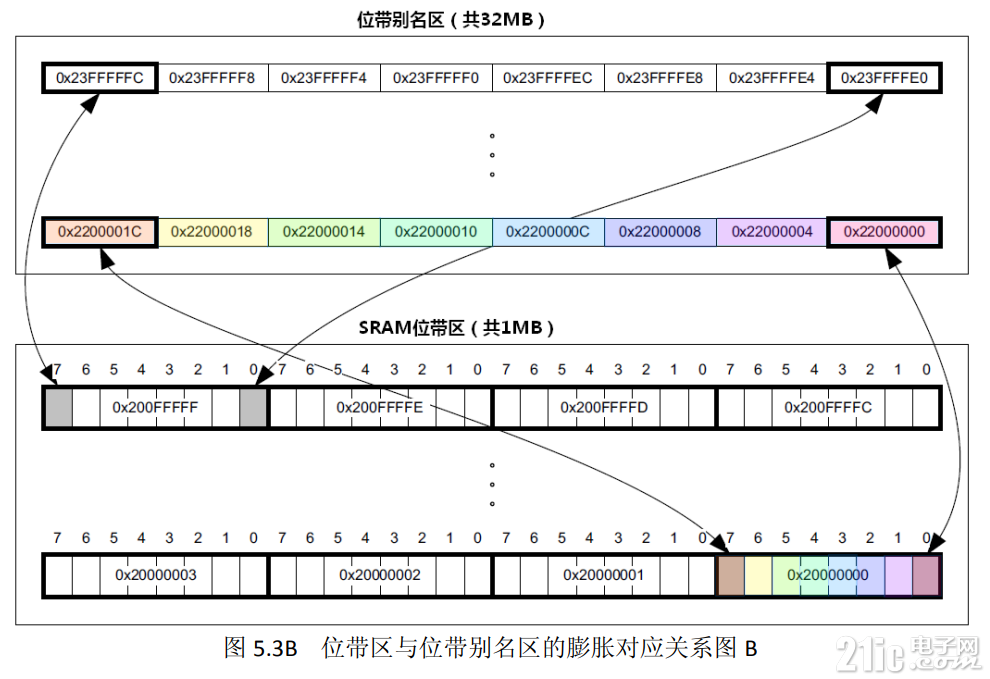

      这两个位带区里的地址,除了能像普通的 RAM 一样正常使用外,还各自拥有对应的“位带别名区”。这个位带别名区很有意思,它把每个比特“膨胀”成一个 32 位的字。这样一来,当我们通过位带别名区访问这些字时,就能够实现访问原始比特的目的。
6f22ced32c436d33eef909c0ec2a4cbe
      为了让大家更清楚位带区与位带别名区的对应关系,这里详细说明一下它们的膨胀对应原理。在位带区中,每一个比特都被映射到别名地址区的一个字,而且这个字只有最低有效位(LSB)是有效的。当某个别名地址被访问时,系统会先将该地址转换为位带地址。
      在 APM32F10x 系列中,外设寄存器和 SRAM 都被映射到了位段区里,这就为我们执行单一的位段写和读操作提供了便利。
3. 位带区与位带别名区的映射原理
      下面给大家介绍一下别名区中的字是如何对应位带区的相应位的映射公式:
bit_word_addr=bit_band_base+(byte_offset×32)+(bit_number×4)
   这里面各个参数的含义如下:
      - bit_word_addr:它代表的是别名存储器区中字的地址,这个地址最终会映射到某个目标位。
      - bit_band_base:指的是别名区的起始地址。
      - byte_offset:是包含目标位的字节在位段里的序号。
      - bit_number:表示目标位所在的位置,取值范围是 0 到 31。
      为了让大家更好地理解这个公式的应用,我重新举个例子。假设我们要映射别名区中 SRAM 地址为 0x20000700 的字节中的位 7,按照公式计算就是:
0x2201C02C=0x22000000+(0x700×32)+(7×4)
  这就表明,对 0x2201C02C 地址的写操作,和对 SRAM 中地址 0x20000700 字节的位 7 执行读 - 改 - 写操作,效果是完全一样的。
