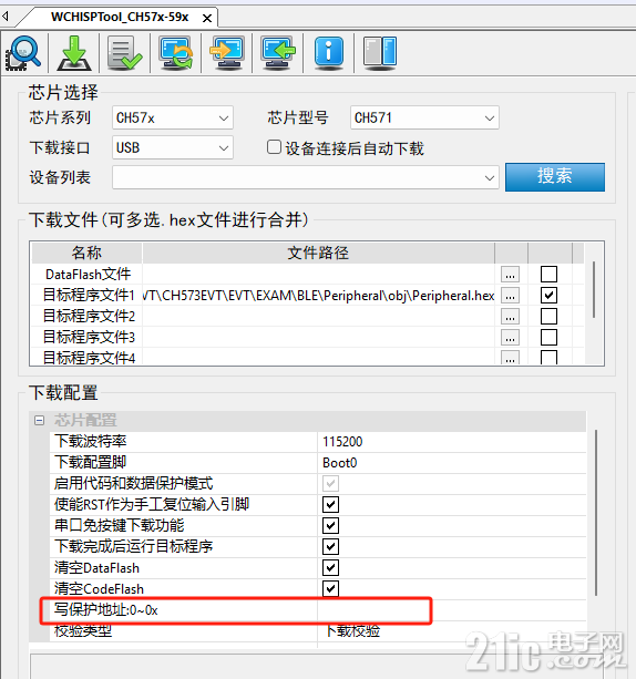

[单片机芯片] CH582如果想做固件加密的话可以用什么方法?
 楼主| ranmuy 发表于 2025-3-19 13:06 | 显示全部楼层 |阅读模式
我的目的是不想让其读取到芯片的固件,一般可以用什么方法阻止?
2539752622 发表于 2025-3-19 13:57 | 显示全部楼层
可以在isp工具进行写保护,这样烧录固件的时候会将写保护的地址擦除掉。
Annie556 发表于 2025-4-18 12:33 | 显示全部楼层
