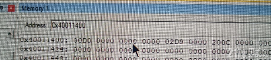

 楼主| 地瓜patch 发表于 2025-3-25 09:36 来自手机 | 显示全部楼层
@香水城   版主,请教这个问题,是否是hal库存在的问题
终于又出现一次,这次是8小时后。用hal库函数读取串口6的数据
HAL_UART_Receive_IT(&huart6,(uint8_t *)cdc_rx,2);
仿真中cdc_rx[]的值为412,观察寄存器cdc_rx[]的值是0x019C,
用串口助手从RS485上读取数据也为00

 楼主| 地瓜patch 发表于 2025-4-17 15:08 | 显示全部楼层
laocuo1142 发表于 2025-3-25 13:03
串口缓冲区溢出或处理不及时可能导致数据丢失或错误。
丢失或错误都可以,目前是数据不变了
 楼主| 地瓜patch 发表于 2025-4-17 15:09 | 显示全部楼层
stormwind123 发表于 2025-3-25 15:00
STM32F407在接收并处理数据时,可能存在软件逻辑错误,如数据解析错误、变量溢出等,导致数据在长时间运行 ...
数值恒定以后,读取的数值,与仿真数据一致。与串口DR数据不一致了
 楼主| 地瓜patch 发表于 2025-4-17 15:11 | 显示全部楼层
香水城 发表于 2025-4-17 12:37
我认为是代码处理方面的原因,跟cube库应该没关系。
检查下相关数据处理代码,有无越界或堆栈方面的问题 ...
变量仿真时数据与串口DR不一致,请问从哪些方面排查?检测数据线上的数据,与DR数据一致,与变量仿真时数据不一致
