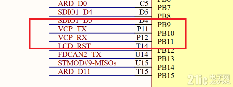

通过查询原理图,我们看到PB10与PB11两个引脚与ST Link的虚拟串口功能外设相连,再查询上述两个引脚所属Usart3外设,所以我们在STM32CubeMX中配置Usart3。这里对于串口的配置参数,我们采用默认的“115200-8-N-1”。

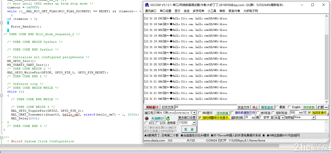

利用STM32CubeMX来初始化串口还是非常方便的,在main函数中,我们也仅需要再调用Hal_uart_transmit()接口函数即可。我们看看串口调试输出实现的效果,如下图所示:
