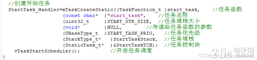

main函数
  1. int main()
  3.         //在前面这里放所使用模块的初始化,将所有用到的外设驱动起来
  4.         //下面就是开始任务函数的定义
  5.         StartTask_Handler=xTaskCreateStatic((TaskFunction_t        )start_task,
  6.                                                                                                         //任务函数
  7.                                                                                 (const char*         )"start_task",
  8.                                                                                                         //任务名称
  9.                                                                                 (uint32_t                 )START_STK_SIZE,
  10.                                                                                                         //任务堆栈大小
  11.                                                                                 (void*                           )NULL,
  12.                                                                                                         //传递给任务函数的参数
  13.                                                                                 (UBaseType_t         )START_TASK_PRIO,
  14.                                                                                                         //任务优先级
  15.                                                                                 (StackType_t*   )StartTaskStack,
  16.                                                                                                         //任务堆栈
  17.                                                                                 (StaticTask_t*  )&StartTaskTCB);
  18.                                                                                                         //任务控制块
  19.     vTaskStartScheduler();//开启任务调度
  20. }
