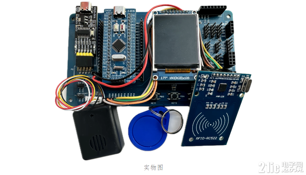

一、简介
RC522 刷卡模块是应用于13.56MHz 非接触式通信中高集成度读写卡系列芯片中的一员,是NXP 公司针对“三表”应用推出的一款低电压、低成本、体积小的非接触式读写卡芯片。
非接触式IC卡又称射频卡,由IC芯片、感应天线组成,常被用于智能仪表和便携式手持设备中,如“三表”(水表、电表、燃气表)应用。其射频卡技术,将射频识别技术和IC卡技术结合,结束了无源(卡中无电源)和免接触这一难题,为电子器件领域带来突破。卡片在一定距离范围(通常为5—10cm)靠近读写器表面,通过无线电波的传递来完成数据的读写操作。

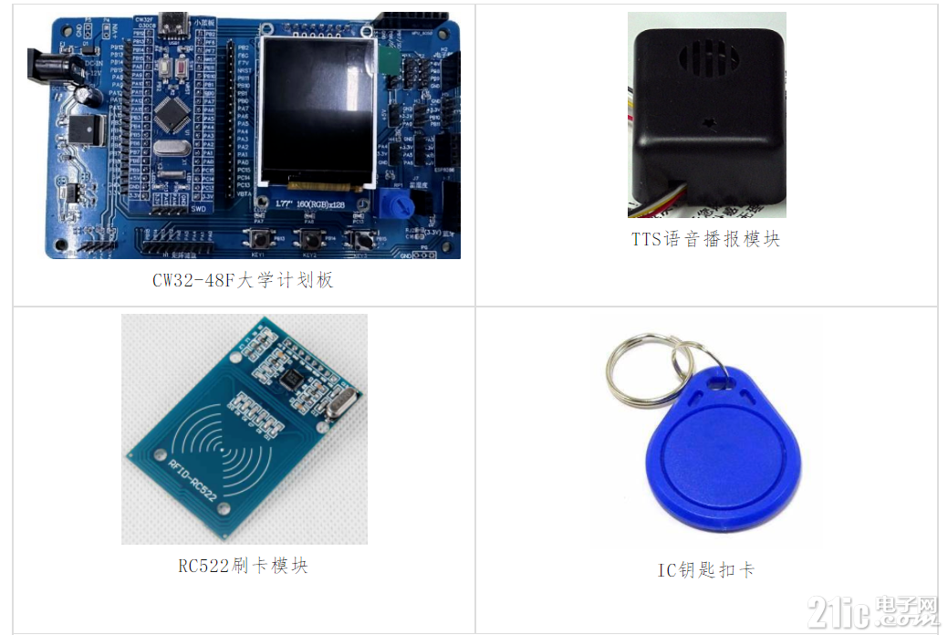

二、所需物料
本实验使用到了CW32-48F大学计划开发板、TTS语音播报模块、RC522刷卡模块、IC钥匙扣卡及Keil5开发环境。
【RC522刷卡模块与单片机接线】:
3.3V – 3.3V
RST – PB15
GND – GND
IRQ 悬空
MISO – PB14
MOSI – PB13
SCK – PB12
SDA – PA6
(注:采用SPI通信方式)
【TTS语音播报模块与单片机接线】:
黑线 – GND
红线 – 3.3V
黄线 – PA9
白线 – PA10

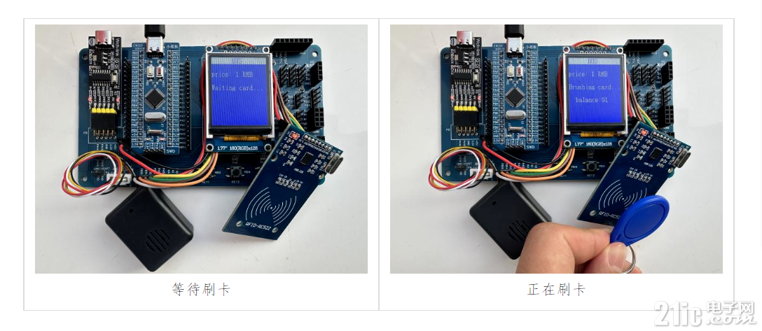

四、核心代码
main.c:
#include "main.h"
#include "Uart.h"
#include "stdio.h"
#include "Delay.h"
#include "RC522.h"
#include "Buzzer.h"
#include "Lcd_Driver.h"
#include "LCD_calculate.h"
#define MONRY 100    //IC卡初始金额
uint8_t RecPcd[2]={0};  //存放IC卡类型
uint8_t uid[4]={0};     //存放IC唯一序列号
uint8_t read[16]={0};   //存放读出的数据
uint8_t write[16]={0};  //存放写入的数据
uint8_t DefaultKey[6]={0xFF,0xFF,0xFF,0xFF,0xFF,0xFF};//密钥(出厂默认)
void Card_Refresh(void)     //刷新卡的余额,仅在第一次使用IC卡或者IC金额刷光后使用
        write[0]=MONRY;   //将初始金额存进要写入IC卡的数组中
        RC522_PcdWrite(0x01,write);//将数据写入块1
int main()
        char str[16]="";   //存放显示在屏幕上的字符串
        Lcd_Init();        //TFT屏幕初始化
        UART3_Init();      //串口3初始化,通过串口进行语音播报
        Buzzer_Init();                 //初始化板载蜂鸣器
        RC522_Init();                         //初始化RC522刷卡模块
        Gui_DrawFont_GBK16(0,0,BLUE,WHITE,"      BUS       ");  //显示界面
        TFTShowString(2,0,"price: 1 RMB  ");  //单次刷卡金额
        while(1)
                TFTShowString(4,0,"Waiting card...");
                if(RC522_PcdRequest(PICC_REQALL,RecPcd)==MI_OK) //寻卡,有卡就认
                        GPIO_WritePin(CW_GPIOB,GPIO_PIN_3,GPIO_Pin_SET);  //寻卡成功则蜂鸣器发出“滴”的一声
                        Delay_ms(100);
                        GPIO_WritePin(CW_GPIOB,GPIO_PIN_3,GPIO_Pin_RESET);
                        if(RC522_PcdAnticoll(uid)==MI_OK)//防冲突,应对同时有多张卡的情况,将被选中卡片的序列号保存到uid中
                                if(RC522_PcdSelect(uid)==MI_OK) //选定序列号为uid的卡片
                                        if(RC522_PcdAuthState(PICC_AUTHENT1A,0x01,DefaultKey,uid)==MI_OK)//验证该卡片第一扇区A密钥
//                                                Card_Refresh();        //刷新卡的余额
                                                if(RC522_PcdRead(0x01,read)==MI_OK)     //1.读取块1(16字节)数据
                                                        write[0]=read[0]-1;                   //2.读出数据的第一字节减去(车)票价,存到写入数据的第一字节中
                                                        if(RC522_PcdWrite(0x01,write)==MI_OK) //3.写入数据到块1
                                                                if(RC522_PcdRead(0x01,read)==MI_OK) //4.读出刷卡后块1的数据,进行播报和显示
                                                                        printf("刷卡成功");//语音播报刷卡成功
                                                                        TFTShowString(4,0,"Brushing card...");
                                                                        sprintf(str,"  balance:%d",read[0]);
                                                                        TFTShowString(6,0,str);//显示卡中余额
                Delay_s(1); //刷卡间隔
                TFTShowString(6,0,"                "); //覆盖余额显示
五、效果演示
