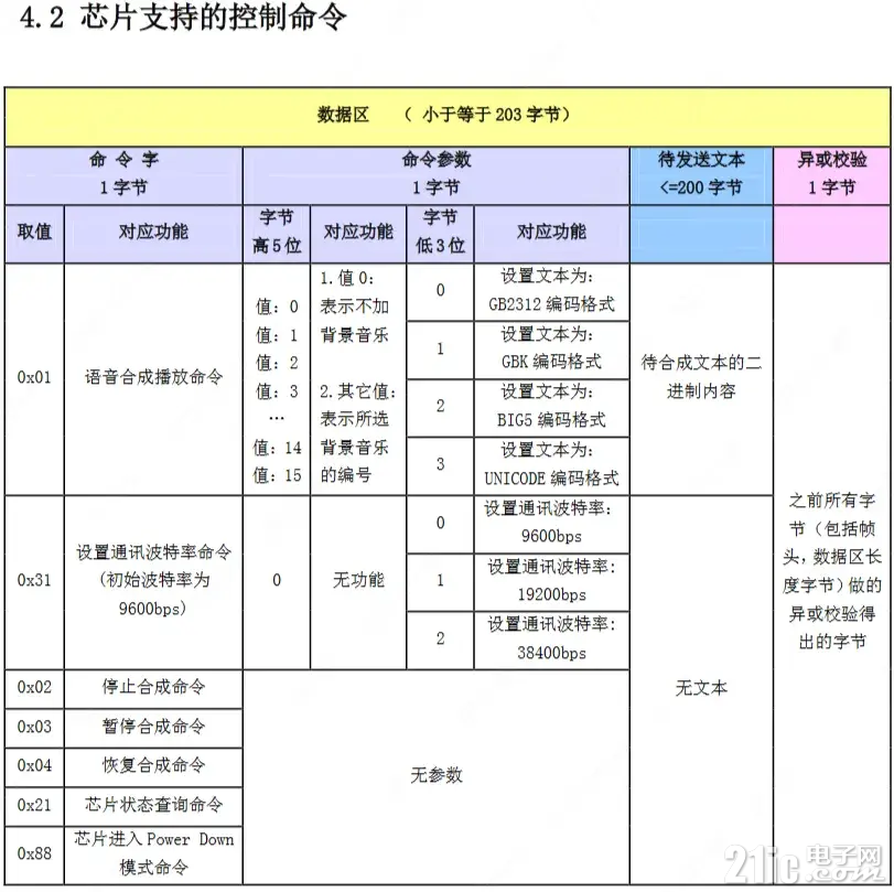

我们的目标是将例程移植至CW32F030C8T6开发板上【能够播报语音的功能】。首先要获取资料,查看数据手册应如何实现读取数据,再移植至我们的工程。
3.1查看资料
语音播报控制,只要配置出串口,再根据数据手册要求的命令帧格式发送数据,就能实现播报功能。
注意!该模块只能实现语音播报,没有语音识别功能!也无法录音。

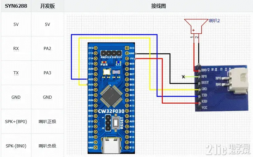

3.2引脚选择
想要使用uart串口,需要确定使用的引脚是否有串口外设功能,可以通过用户手册进行查看。在用户手册的第146页。
这里选择使用PA2和PA3的附加串口2功能。
有串口功能的引脚
模块接线图
3.3移植至工程

* 函数名称:SYN6288_Send_Cmd
* 函数说明:向SYN6288发送命令
* 型 参:
* 【CmdType=命令字】 可使用参数有:
* 0x01 语音合成命令
* 0x31 设置波特率(默认9600)
* 0x02 停止合成命令
* 0x03 暂停合成命令
* 0x04 恢复合成命令
* 0x21 芯片状态查询命令
* 0x88 芯片进入低功耗模式
* 【CmdPar=命令参数】 可使用参数有:
* 字节高5位的十进制为0时,表示不加背景音乐
* 字节高5位的十进制为1~15时,表示所选背景音乐的编号
* 字节低3位的十进制为0~3,并且命令字为语音合成命令时,分别代表设置文本为GB2312格式、GBK格式、BIG5格式、UNICODE格式;
* 字节低3位的十进制为0~2,并且命令字为设置波特率时,分别代表设置波特率为9600、19200、38400;
* 【text=播报的文本】
* 返 回 值:0=发送成功
* 备 注:
* 接收到控制命令帧,芯片会向上位机发送1个字节的状态回传,上位机可根据这个回传来判断芯片目前的工作状态
* 初始化成功回传 0X4A
* 收到正确的命令帧回传 0x41
* 收到不能识别命令帧回传 0x45
* 芯片播音状态回传 0x4E
* 芯片空闲状态回传 0x4F
unsigned char SYN6288_Send_Cmd(uint8_t CmdType, uint8_t CmdPar, uint8_t *text)
