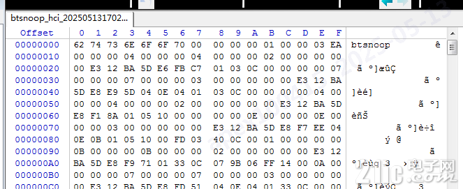

3、找到btsnoop.log文件
拨号*#9900#--->run dumpstate/logcat--->copy to sdcard(include cp ramdump)
内部存储--->log---->bluetooth--->btsnoop_xxx.cfa
//.cfa文件改为.log后可以看到log文件。
6479568231a09dfaf4.png 将btsnoop_xxx.log文件放入wireshark应用程序进行解析,就可以看到以下过程:
可以看出三星手机在向GW3323蓝牙芯片发送数据。

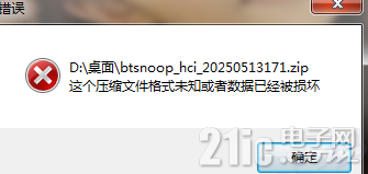

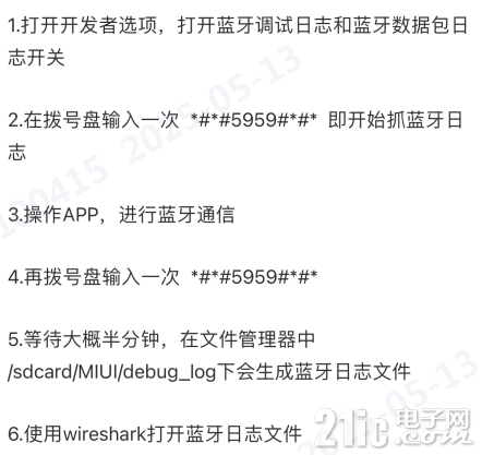

二、小米手机
然后把手机中的btssnoop.log导入到电脑wireshark中就可以对蓝牙的数据进行分析了。
