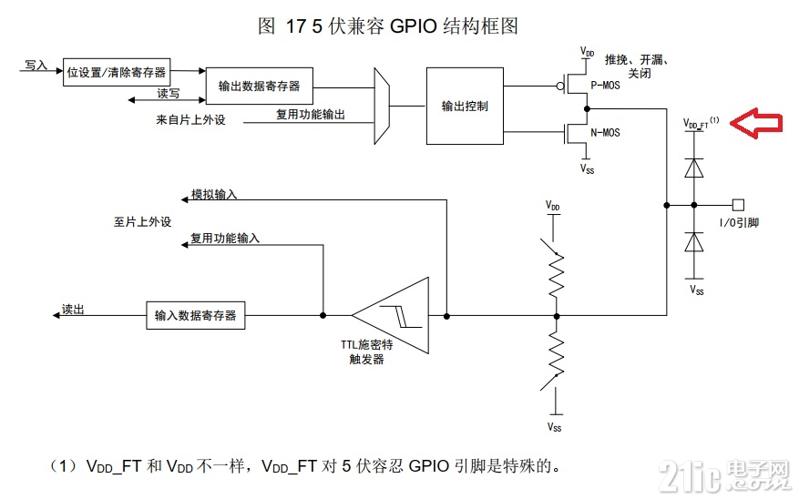

先通过功能框图看看极海工业级MCU是如何实现+5V TTL电平兼容的:

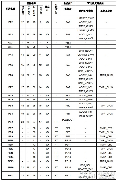

再来看看GPIO引脚的电平兼容情况:
通过上面的表格可以看到PA与PB端口中带有模拟功能ADC通道的引脚仅支持CMOS电平——这也是为什么不能让ADC输入高于3.3V的意义吧!
PA、PB和PC的数字外设部分均支持+5V的TTL电平。
这一章节读下来,极海工业级MCU APM32F103CB系列完全兼容工业+5V的模块通讯,而且满足国产化替代的需求。
永恒的一瞥 发表于 2025-5-20 19:19 | 显示全部楼层
模拟类型的GPIO必须限制在3.3v以内,
数字外设引脚可以兼容5v
