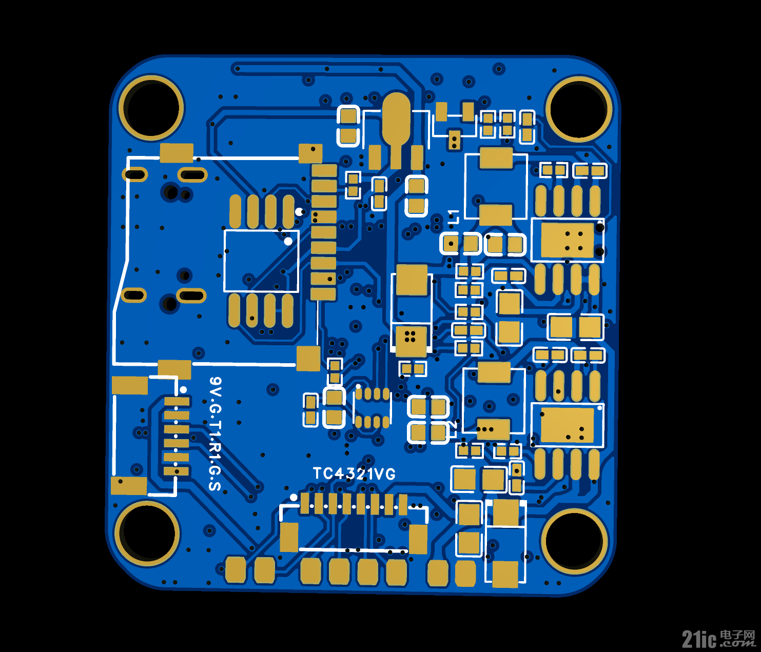

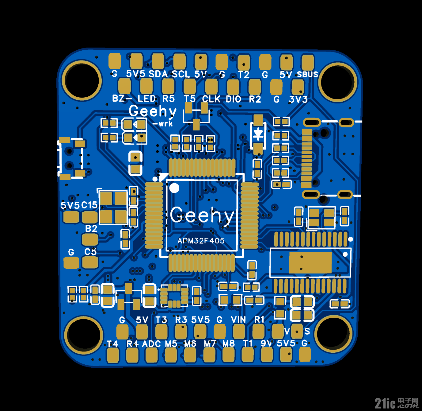

接下来就分享下我设计的飞控板设计,用来测试APM32F405在Betaflight飞控上的效果。

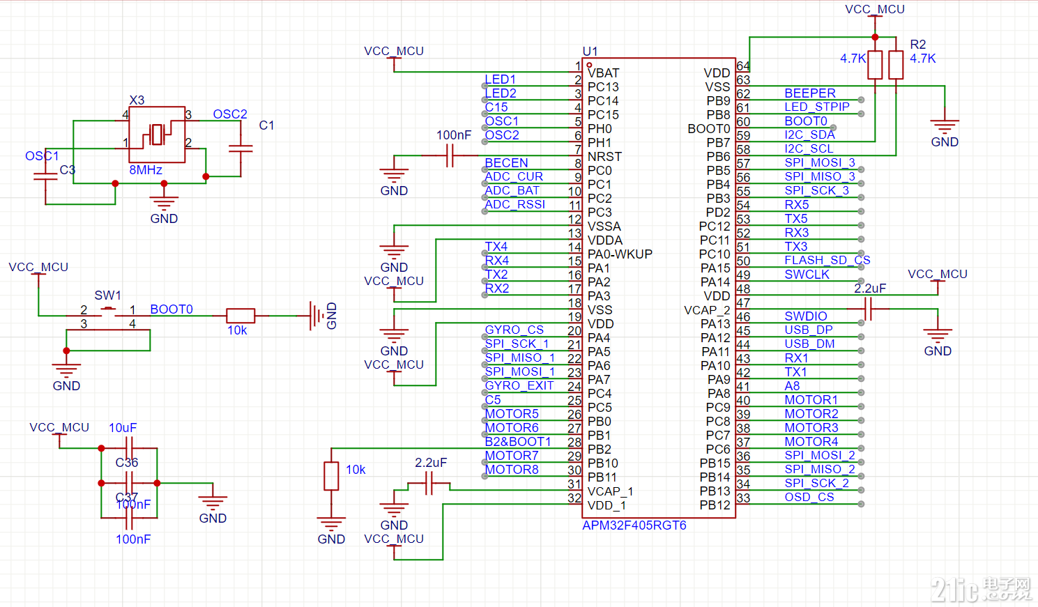

硬件设计:
硬件设计上,支持8路电调控制,并且1~4和5~8的电调通道是同一个定时器输出通道。SPI每个设备一路,避免共用。
符合BF飞控设计要求,其他规范可以查看官方资料。Betaflight官网的硬件设计规范:https://betaflight.com/docs/development/manufacturer/manufacturer-design-guidelines
设计好的PCB如下:
对应的飞控固件我测试了极海4.6版本的和目前st的4.5.2版本的都是可以用的。
此版本后续会在官方Github上更新。
