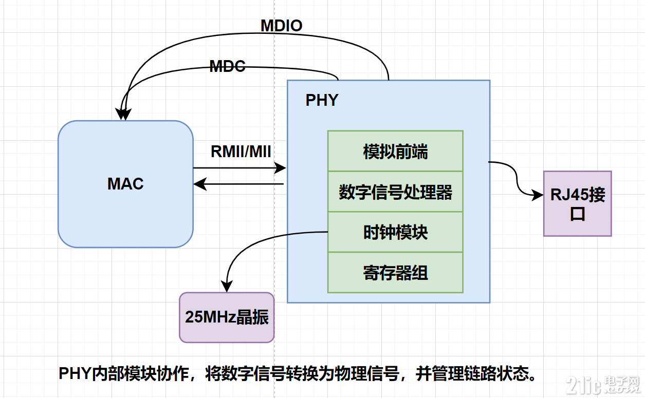

4.1 PHY的内部结构
      PHY芯片内部就像一个小型工厂,包含几个关键模块:
        - 模拟前端(AFE):负责把数字信号变成模拟电信号,或者把模拟信号变回数字信号。AFE直接跟网线打交道。
        - 数字信号处理器(DSP):处理编码、解码和错误校正,确保信号可靠。
        - 时钟模块:生成或接收时钟信号(比如RMII的50MHz REF_CLK),同步数据传输。
        - 寄存器组:存储PHY的配置(像速度、双工模式)和状态(像链路是否正常)。
        - 接口模块:通过MII/RMII与MAC通信,通过MDC/MDIO接受配置。
      图2:PHY内部结构
2db1abcd49a46238e20a1ca823dbb06e

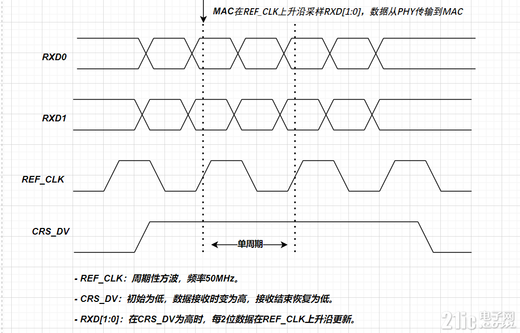

4.3 数据接收的过程
      现在反过来,假设路由器发来一个数据包,PHY是怎么接收的?
      1. PHY接收信号:
        - LAN8720通过RJ45接口从网线接收到电信号(MLT-3格式)。
        - 模拟前端放大信号,去除噪声,解调为数字符号。
      2. PHY解码:
        - 数字信号处理器解码符号(5B/4B解码),还原成2位数据。
        - 如果检测到错误(比如信号失真),PHY会通过RX_ER信号通知MAC。
      3. PHY发送数据:
        - LAN8720把2位数据放到RXD[1:0]上。
        - 置CRS_DV为高,告诉MAC“有数据可收”。
        - MAC在REF_CLK的上升沿采样RXD[1:0]上的数据。
      4. MAC处理:
        - APM32F407的MAC把数据拼凑成完整的数据帧,交给上层程序(比如LwIP协议栈)处理。
      图4:PHY接收时序(RMII)
f22bb1f0c4cb849eaec65c29c8559ed3
