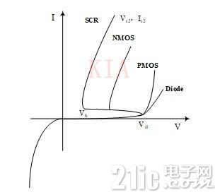

在ESD(静电放电)测试中,Latchup(闩锁效应) 是CMOS器件中一种严重的可靠性问题,可能导致器件损坏或功能异常。Latchup测试的核心目标是评估器件在受到外部干扰(如过压、过流)时,内部寄生PNPN结构(SCR结构)是否会被触发并进入低阻状态,从而导致大电流烧毁芯片。
针对电源管脚(VDD/VSS)和IO管脚,Latchup测试方法有所不同,主要体现在注入方式(电流 vs. 电压)和测试条件上。下面详细分析其测试方法、处理方式及背后的原理。

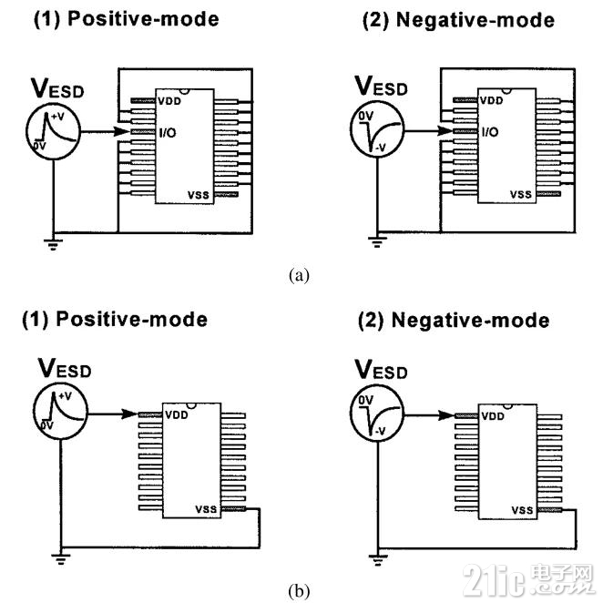

1. Latchup 测试方法概述
Latchup测试通常遵循 JESD78/JESD78F(JEDEC标准),主要分为:
I/O Pin Injection(电流注入):向IO管脚注入电流,观察是否触发Latchup。
Power Pin Injection(电压注入):向电源管脚施加过压,观察是否触发Latchup。
(1)IO管脚测试:电流注入
测试方式:
   对IO管脚施加±100mA ~ ±200mA(具体值依标准)的电流脉冲(如100ms)。
   监测电源电流(\(I_{DD}\)),若电流持续上升(>标准限值,如50mA),则判定Latchup触发。
典型测试条件:
   \(V_{DD} = Max\)(最高工作电压,如1.2V/3.3V)。
   注入电流极性:正(向VDD注入)或负(向VSS注入)。

(2)电源管脚测试:电压注入
测试方式:
   对VDD/VSS施加过压(如\(V_{DD} + 1.5 \times V_{DD}\),最高不超过7V)。
   监测电源电流,若电流持续上升,则判定Latchup触发。
典型测试条件:
   电压步进(如0.1V步长)直至触发或达到最大允许电压。
   持续时间:通常100ms~1s。

测试方式
IO管脚(电流注入)
电源管脚(电压注入)
模拟场景
ESD/CDM事件(大电流冲击)
电源噪声/瞬态过压(如热插拔)
测试参数
±100mA~±200mA(JESD78)
VDD+1.5VVDD+1.5V(最高7V)
触发机制
电流强制流经寄生SCR
电压强制PN结正偏

4. 总结
IO管脚采用电流注入:模拟ESD大电流事件,绕过ESD钳位,直接测试寄生SCR结构。
电源管脚采用电压注入:模拟电源噪声,利用低阻抗特性强制PN结正偏。
