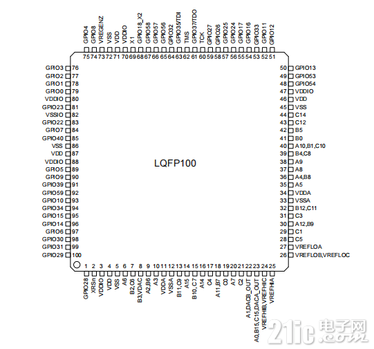

实验1HBM人体放电模型测试实验
测试对象:1.Geehy_G32R501单芯片ESD方案,2.TMS320f280049单芯片ESD方案
测试方法:在MK2机台,根据芯片数据手册梳理所有管脚耐压值,电源、IO属性形成pinlist梳理完pinlist按照如下组合分配管脚,
All Other Pins To VSS(±)500V~8000V,Step 500V
All Other Pins To VSSA(±)500V~8000V,Step 500V
All Other Pins To VSSIO(±)500V~8000V,Step 500V
All Other Pins To VDD(1.2V)(±)500V~8000V,Step 500V
All Other Pins To VDDIO(3.6V)(±)500V~8000V,Step 500V
All Other Pins To VDDA(3.6V)(±)500V~8000V,Step 500V
IO To IO(±)500V~8000V,Step 500V
根据表格pin组合以及步进,pin组合是根据JS-001标准实施,MK2机台执行测试。
调试好自动化测试程序
需设置的参数为以下来源于数据手册,可公开

测试结果如下:
1. Geehy_G32R501单芯片HBM结果(ESD结果会有三方实验室报告,可以对外):
Test condition
Sample Quantity
Passed Volts
IV Result Description
±8000V
Load 10K Shunt
PASS
2.TMS320f280049单芯片HBM结果:

总结
1、从整体的ESD测试结果来看,对比TMS320f280049单芯片ESD结果G32R501HBM/CDM均比TMS320f280049高出多个level
未来芯片应用上,抗ESD能力明显强于TI TMS320f280049LU测试结果一致,两者比较接近
2、单从HBM/CDM来看G32R501抗静电能力远远优于TMS320f280049,可以支持用户应用于ESD要求高的场景。
1)如HBM高芯片能承受更高的人体静电电压(如>2000V,甚至8000V),降低因操作不当(如组装、维修)导致的损坏风险;
2)CDM:在高速贴片、封装过程中不易因静电放电损坏(如>500V CDM是常见工业要求)。
