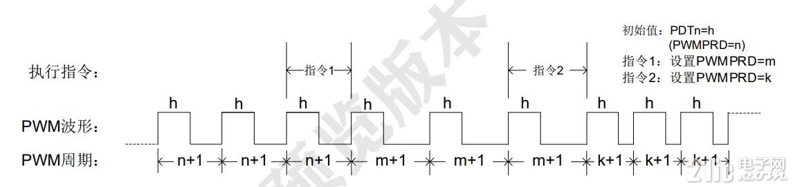

答案的可以进行调节,具体调节如下,不同厂家可能不太一样,原理都是一样的。
当PWM输出波形时, 若需改变占空比,可通过改变高电平设置寄存器 (PDTn)的值实现。
但需要注意 :更改 PDTn的值,占空比不会立即改变,而是等待本周期结束,在下个周期
改变 ,如下图:
(PDTxy)的值实现。但需要注意 :更改PDTxy的值,占空比不会立即改变,而是等待本周期结束,
在下个周期改变 ,如下图:

PWM周期和占空比均可以在程序中进行调节,具体方法取决于硬件平台和编程实现方式
晓伍 发表于 2025-6-3 17:10 | 显示全部楼层
在定时器中断或主循环中,通过修改定时器的比较寄存器的值,可以动态调整占空比
八层楼 发表于 2025-6-3 19:34 | 显示全部楼层
在定时器中断服务函数中,根据需求更新比较值

// 初始化PWM周期和占空比
TIM_SetAutoreload(TIM3, arr); // 设置周期(ARR)
TIM_SetCompare2(TIM3, ccr);  // 设置占空比(CCR)
// 动态调整占空比
TIM_SetCompare2(TIM3, new_ccr); // 新占空比在下个周期生效
chenjun89 发表于 2025-6-4 07:43 来自手机 | 显示全部楼层

修改周期时,若占空比基于固定数值,则占空比的实际比例可能发生变化
keaibukelian 发表于 2025-6-4 12:53 | 显示全部楼层
部分硬件要求周期参数在初始化时固定,运行时频繁修改可能导致波形不稳定
paotangsan 发表于 2025-6-4 15:28 | 显示全部楼层
修改比较寄存器
、ADC输入、专用PWM控制器,
当前周期结束后,下个周期生效

周期:T = (定时器时钟源频率) / (预分频系数 × 计数器最大值)占空比:Duty Cycle = (比较寄存器值) / (计数器最大值)
一切D都好 发表于 2025-6-5 14:48 | 显示全部楼层
配置定时器时钟源(如内部时钟或外部时钟)。设置预分频系数(Prescaler)以调整基础频率。配置计数器模式(向上计数、中心对齐等)。初始化比较寄存器(CCR)以设置初始占空比
