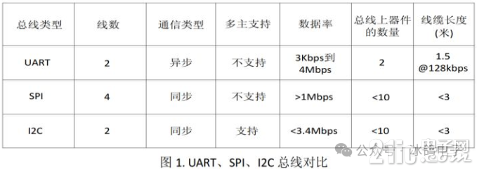

1)概念定义
SPI(Serial Peripheral Interface:串行外设接口);
I2C(INTER IC BUS:意为IC之间总线)
UART(Universal Asynchronous Receiver Transmitter:通用异步收发器)
2)通信方式
SPI和UART可以实现全双工,但I2C不行;
3)其他差异
A.I2C线更少,我觉得比UART、SPI更为强大,但是技术上也更加麻烦些,因为I2C需要有双向IO的支持,而且使用上拉电阻,我觉得抗干扰能力较弱,一般用于同一板卡上芯片之间的通信,较少用于远距离通信。SPI实现要简单一些,UART需要固定的波特率,就是说两位数据的间隔要相等,而SPI则无所谓,因为它是有时钟的协议。
B.I2C的速度比SPI慢一点,协议比SPI复杂一点,但是连线也比标准的SPI要少。
