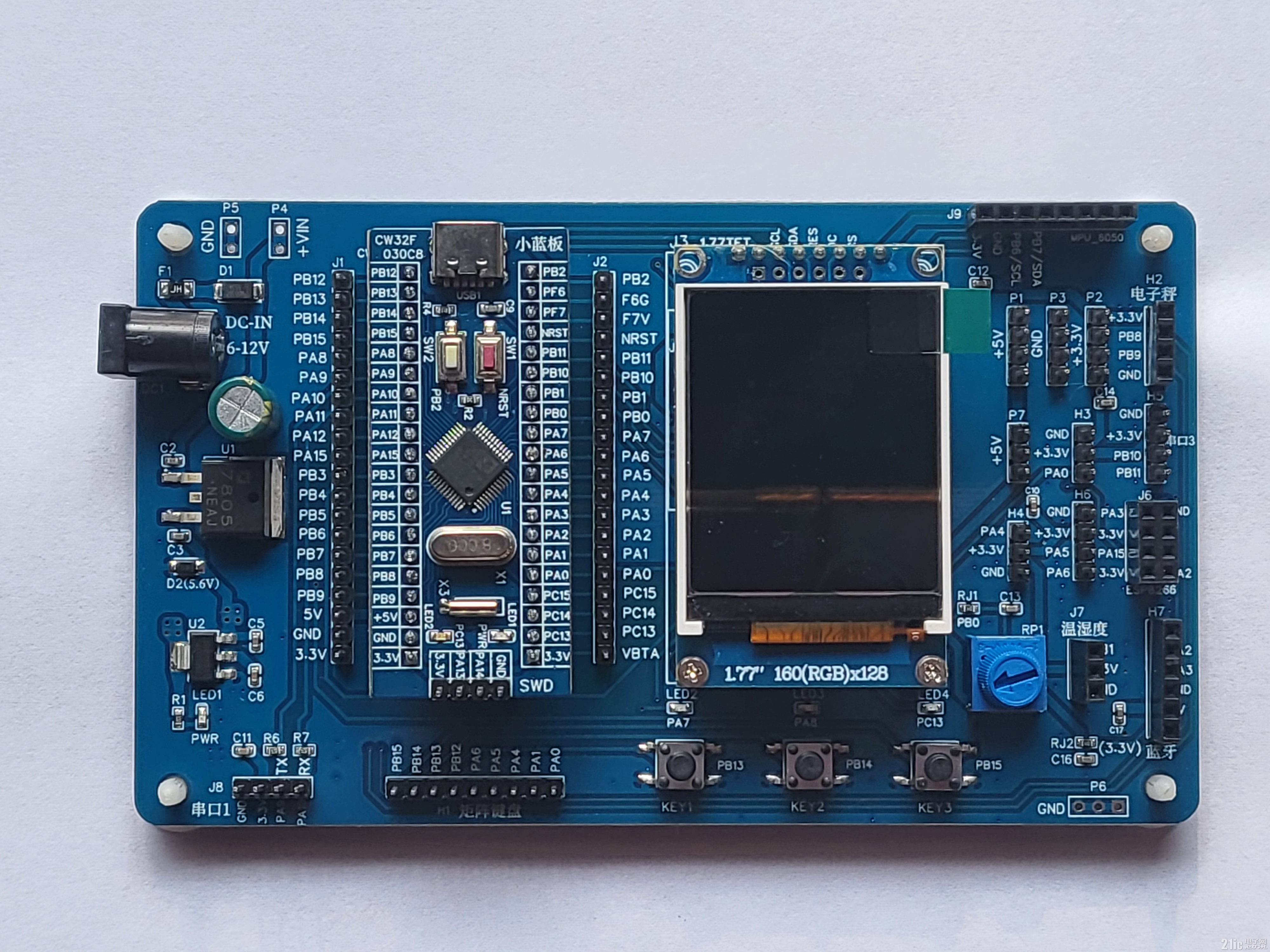

此次测试的是CW32F030C8T6 大学计划开发板。该开发板为大学生提供一种经济且灵活的方式使用 CW32F030CxTx 芯片构建系统原型,可进行性能、功耗、功能等各方面快速验证。

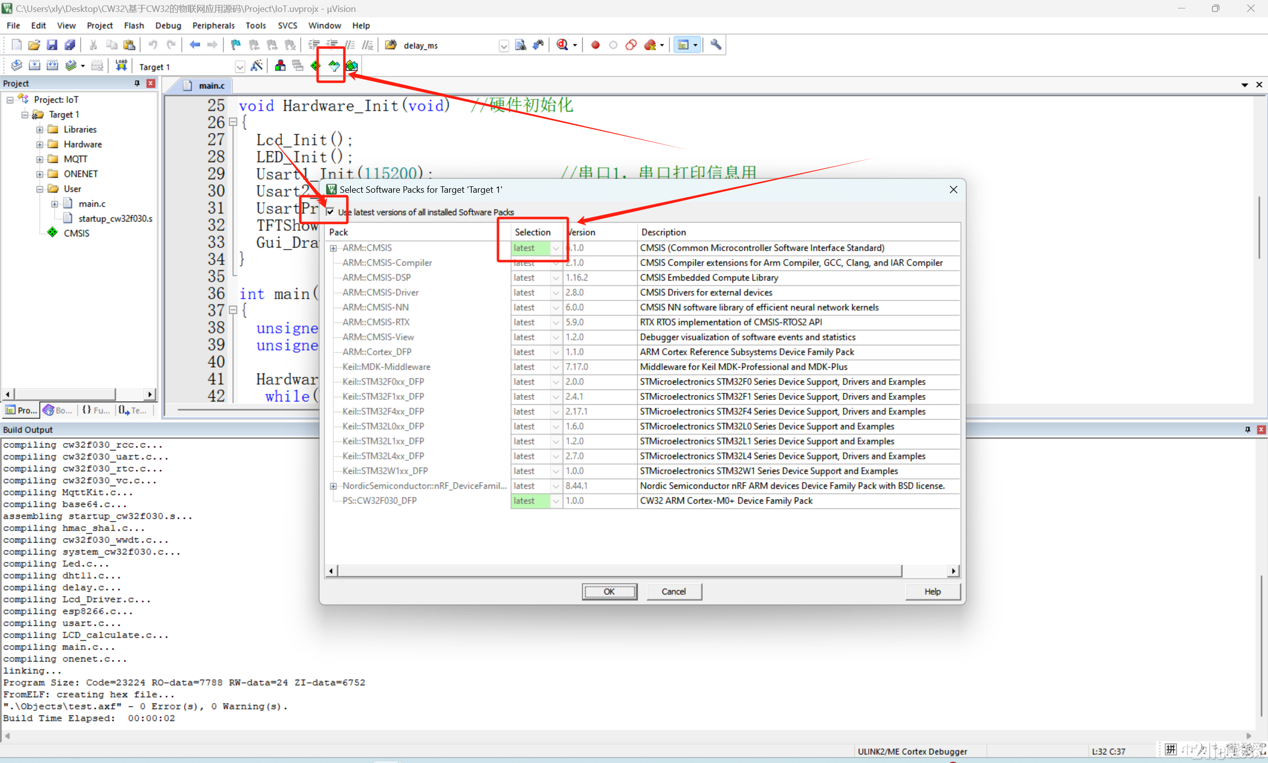

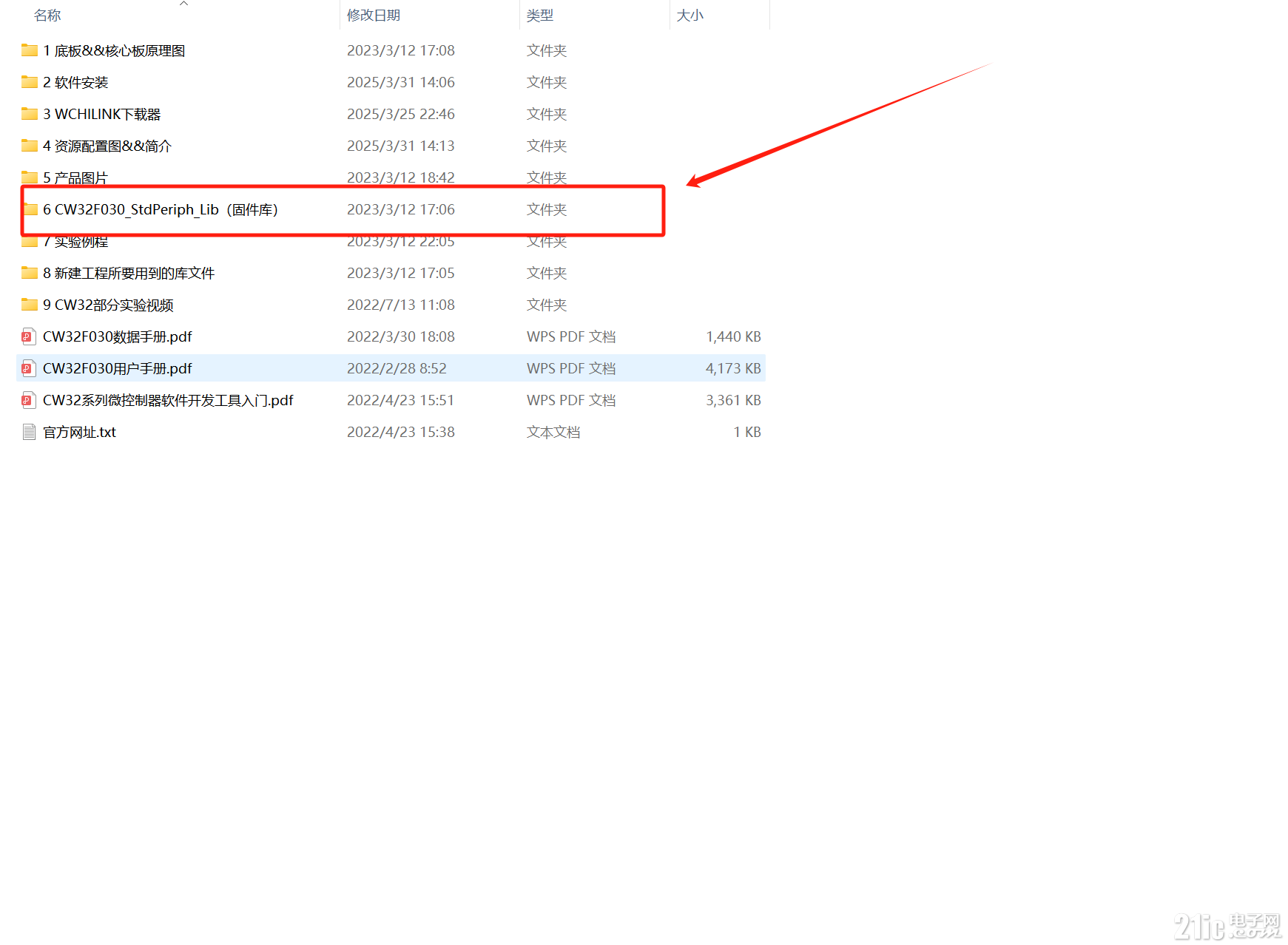

  开发过程主要的问题是在keil的环境搭建,笔者用的keil为新版,自己装了v5的编译器,属于是同时有V5和V6的编译器,但是编译历程始终不通过。(在这之前需要安装cw32的固件)

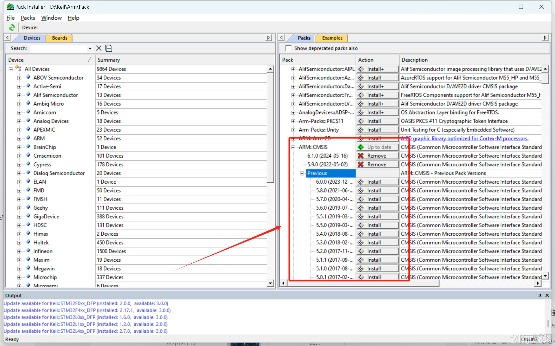

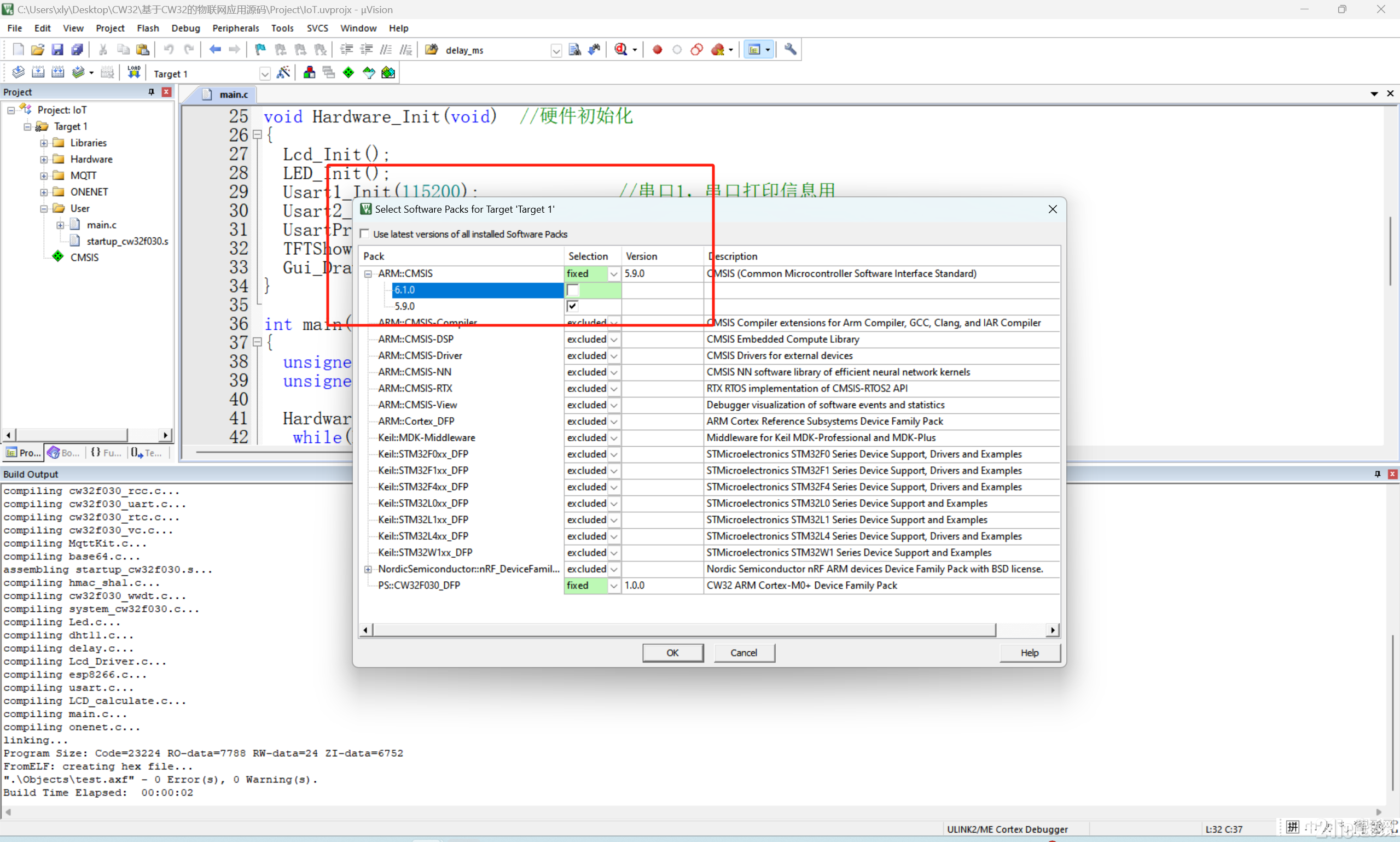

后来查阅到是CMSIS的问题。csdn上大部分讲的是重装老版keil或者remove cmsis,后来发现可以先下老版5.9cmsis,再切换,具体步骤如下:
然后编译就好了
