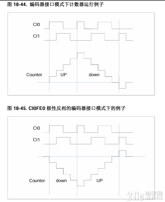

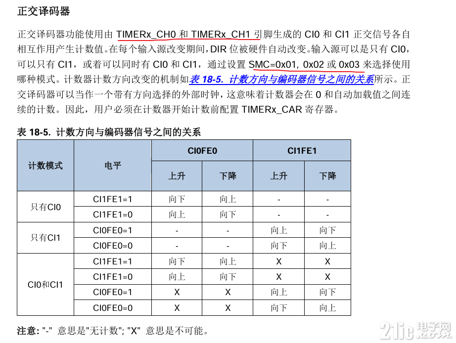

4.定时器的正交译码功能描述
定时器的正交译码功能使用由TIMERx_CH0和TIMERx_CH1引脚生成的CI0(A相)和CI1(B相)正交信号各自相互作用产生计数值。
正交译码器有三种模式可供选择。这两路正交的输入信号,根据实际需要,可以设置只捕获某个通道的上升沿或下降沿,也可以设置同时捕获两个通道的上升沿与下降沿,这样就可以提高编码器的计数精度,实现倍频。
如下图所示,鉴于该不好理解,笔者在网上的文档中借用了一张好理解的图。
此图不好理解
此图易于理解

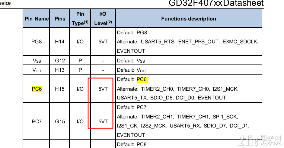

使用GD32F407的开发板。复用PC6和PC7作为TIMER7 正交译码器的输入。一个带有AB相反馈的伺服电机。把电机AB相分别和PC6、PC7直连(需要注意AB相的电压是否和单片机IO口电压匹配,笔者AB相电压是5V, 芯片手册中查阅PC6和PC7可以容纳5V的输入,因此可以直连)。
