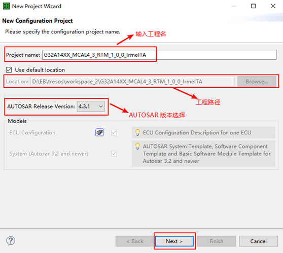

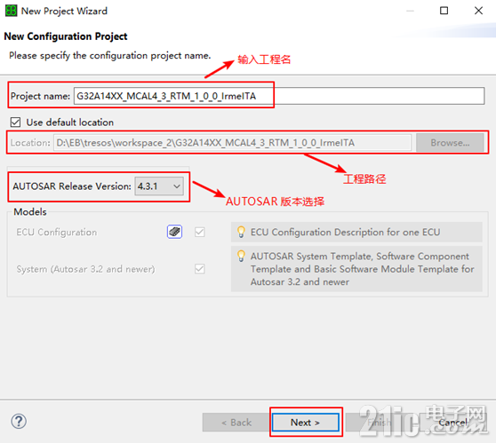

Ø  在弹出的对话框中填写下图中所示的内容,包括工程名、路径和AUTOSAR版本。然后点击Next

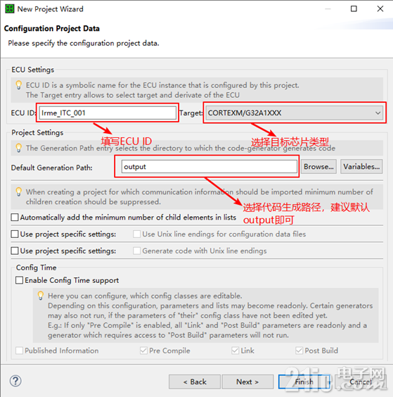

Ø  在弹出的对话框中填写下图所示的内容,包括ECU ID、目标芯片和代码生成路径,然后点击Next

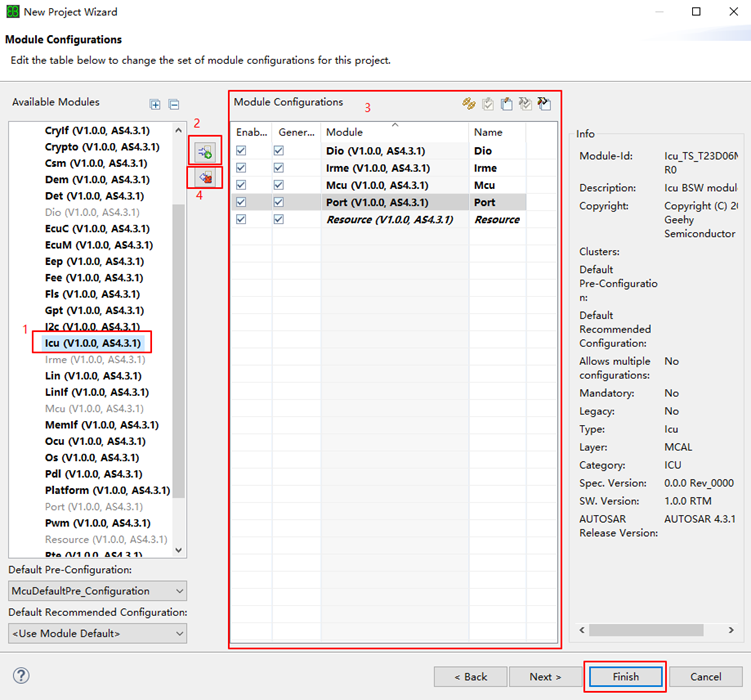

Ø  在弹出的对话框中选中要配置的模块如下图中的标号1,然后点击图中标号2对应的按键,将模块添加到图中标号3对应的列表中,凡是添加到该列表中的模块都可以在工程中进行配置。如果要删除标号3对应列表中的模块,首先选中模块,然后点击标号4对应的按键,即可删除该模块。最后点击Finish,工程创建完成。
Ø  注意:Port和Mcu模块引入工程时,建议按下图提示选择预配置项,再添加模块到工程中。

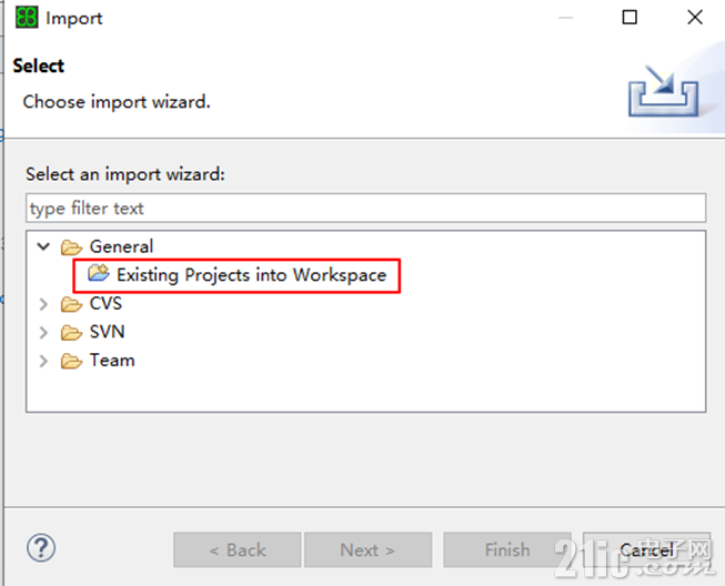

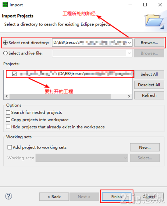

2、打开已存在的EB工程

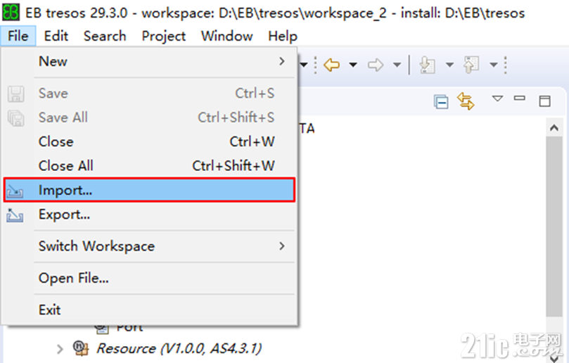

Ø  点击File->Import
Ø  在弹出的对话框中选择下图红色框中的选项

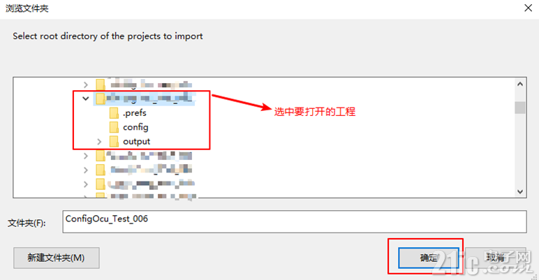

Ø  在弹出的对话框中选择EB工程所在的路径
Ø  找到EB工程后,选中该工程,点击确定
Ø  在弹出的对话框中,点击Finish即可import工程
Ø  双击下图红色框中的图标,即可打开Import的工程
