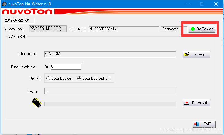

裸机调试时,需要使用到SDRAM,需要使用JTAG,首先将芯片启动方式设置为USB,然后安装USB驱动 “WinUSB4NuVCOM_NUC970”,最后运行软件 NuWriter 选择芯片
连接设备
连接成功后串口会有提示

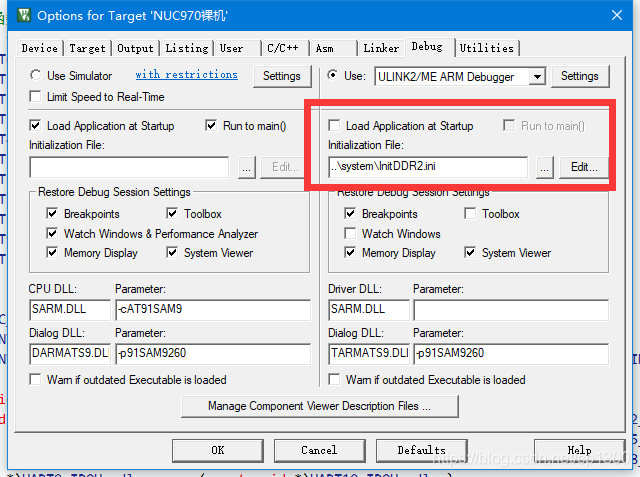

还需要在MDK中添加DDR初始化脚本,我使用的是unlink2,不知道jlinkv9是否是一样的脚本

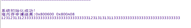

直接选择仿真,不要点击下载 串口测试将收到的数据原封不动发送回来,只测试过串口0,其余的串口理论上操作一样
下面是代码

- static u8 buff[1024];
- u32 cnt1=0,cnt2 = 0;
- UARTx_Init(UART_CH0, 115200, TRUE); //串口初始化
- UARTx_SetRxBuff(UART_CH0, (u8 *)buff, 1024-1);
- SYS_EnableIrq(); //使能系统总中断
- while(1)
- cnt1 = UARTx_GetRxCnt(UART_CH0);
- SYS_DelayMS(10);
- GPIOB->DATAOUT &= ~BIT1;
- cnt2 = UARTx_GetRxCnt(UART_CH0);
- if(cnt2 > 0 && cnt1 == cnt2)
- //uart_printf("接收数据长度:%d\r\n", cnt1);
- UARTx_SendData(UART_CH0, (u8 *)buff, cnt2);
- UARTx_ClearRxCnt(UART_CH0);
- SYS_DelayMS(20);
- GPIOB->DATAOUT |= BIT1;
