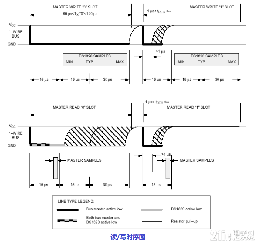

          其中比较重要的是读写时序,该数据手册中提供了关于驱动DS18B20的读写时序图,如下图所示:
       解读控制时序:
       ①、初始化时序:与DS18B20的所有通信都由初始化时序开始,该时序包括从主设备发出的复位脉冲及从DS18B20响应的存在脉冲。当DS18B20响应复位信号的存在脉冲后,表明其在总线上并且已经准备好进行操作。
       ②、读时序:读时序包括读1时段和读0时段。主设备通过读1时段来读取DS18B20中的逻辑1,通过读0时段来读取逻辑0。每个读时段最小必须有60us的持续时间,并且独立的读时段间至少有1us的恢复时间。
       ③、写时序:写时序包括写1时段和写0时段。主设备通过写1时段向DS18B20中写入逻辑1,通过写0时段写入逻辑0。每个写时段最小必须有60us的持续时间,并且独立的写时段间至少有1us的恢复时间。
       解读读取温度流程:
       ①、对DS18B20进行复位操作。
       ②、发送开始转换指令(指令值:0x44)。
       ③、再次进行复位操作。
       ④、等待DS18B20应答。
       ⑤、发送读取温度指令。
       ⑥、读取16位的数据(有效位最大为12位)。

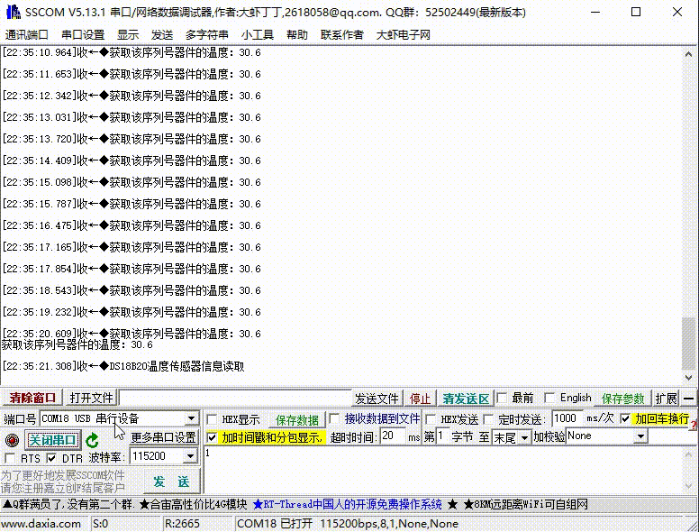

      经过上述了解,接下来,咱们编写相关的驱动代码,源码展示见如下。

       以上代码均在上一个驱动LCD工程上完成,因此直接下载到开发板后,可以在LCD屏上直观得看到DS18B20实时采集的温度值变化。当然也是支持串口同步打印输出温度值变化的。
        例如串口打印信息:
